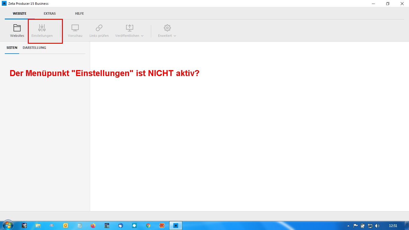

    DOCH als ich ZETA 15 aufgerufen hatte, kam erst das Auswahlfenster, bei dem die Standardlayouts angezeigt werden und dann nach "Öffnen" die Abfrage nach dem Lizenzschlüssel, der aber schon voreingeblendet war. Dann zeigte sich der ZETA PRODUCER ohne eine einzige Website.
    Ist da der Link zu den gespeicherten Websites verloren gegangen? Wie kann ich den wiederherstellen?
    DER MENÜPUNKT "EINSTELLUNGEN" IST NICHT AKTIV (siehe Image1 im Anhang)! Ich weiß also nicht, wie ich da Änderungen vornehmen soll, wenn ich wüsste, welche es sein sollen.

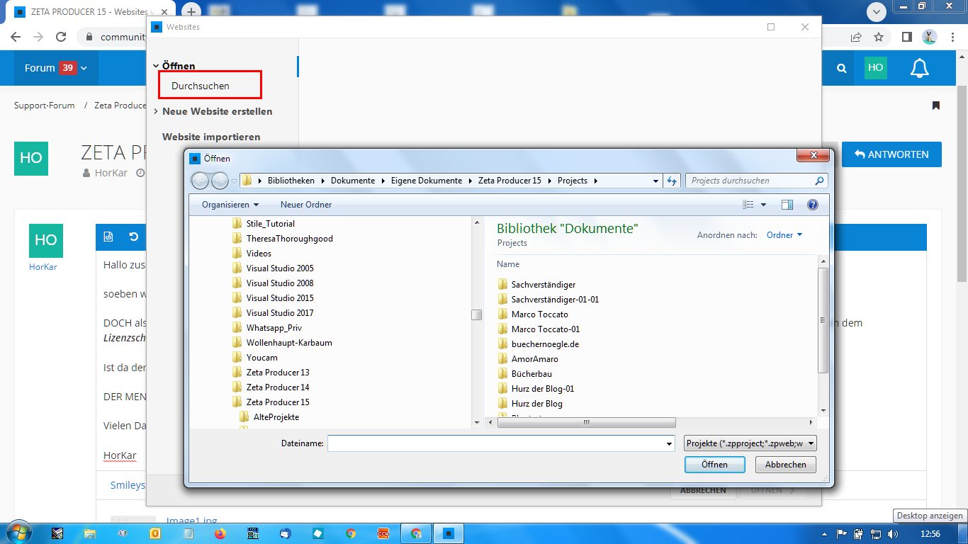

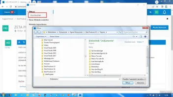

    Die Projekte sind aber alle noch da. Wenn man auf "Durchsuchen" klickt, sieht man sie (siehe Image2 im Anhang).

  • Das habe ich öfters .. der Schreck ist am Anfang groß!
    Evtl. kann ich helfen!
    → Auf Websites klicken
    → auf durchsuchen klicken
    → Dokumente klicken
    → Ordner Zeta Produce 15 klicken
    → Ordener Projects suchen
    udn da müssten die Projekte sein
    VG
    Holger :)

    Vielen Dank auf jeden Fall. Das erste Projekt ist schon wieder greifbar für mich. Der Sonntagabend ist gerettet.
