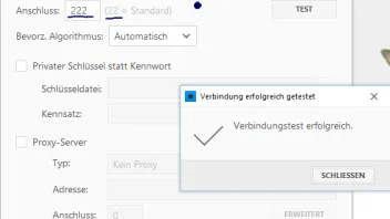

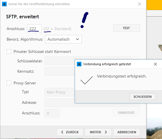

  • Hallo kraweuschuasta
    Bei Dir steht bei "Anschluss" (Port) "222" statt "22".
    Vermutlich läuft's nach der Änderung dann wie gewünscht.
    Eine gute Zeit und viele Grüsse
    elch
    Zeta Producer 17.x - Express
  • Hi
    Port 222 ist Absicht und stimmt (ist mit meinem Provider so abgeklärt)
    ...sonst wäre der Verbindungstest ja auch schiefgegangen :) ...
    LG Wolfgang
