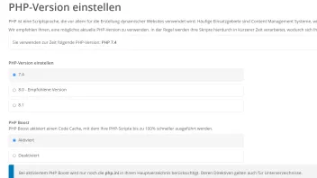

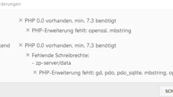

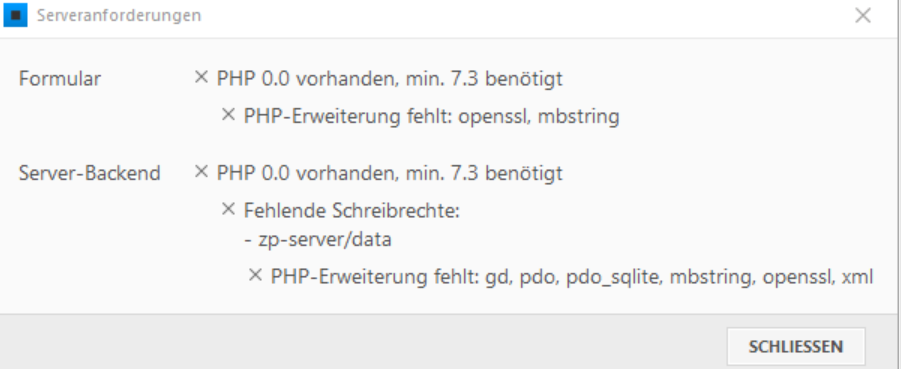

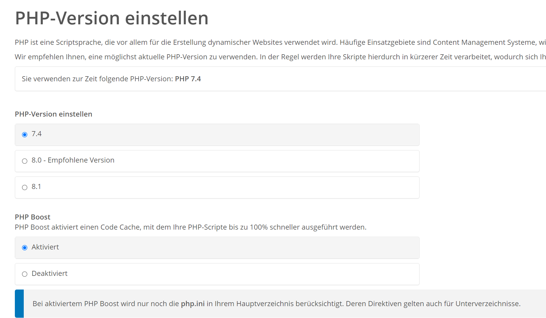

Hi liebes Team, ich hab für die Website https://beyourdoctor.online eine erste Website veröffentlicht um zu gucken ob es überhaupt geht. Nun sagt mir die Serverauth. siehe Anlage das die Serveranforderungen nicht erfüllt seien. Strato jedoch sagt, es wäre PHP 7.4 mit Booster eingestellt. Was tun? Danke sehr. LG Sandra
PHP Serveranforderungen nicht erfüllt
Vermutlich stimmt die Web-Adresse in den FTP-Einstellungen (Webserver konfigurieren) nicht, dann schlägt die Prüfung fehl.
Taraex nein, die stimmt nicht. Die Domain im Screenshot, wird auf https://vom-hexenwerk.de/Akim%20vom%20Hexenwerk/ umgeleitet. Als Web-Adresse in den FTP-Einstellungen des Projekts sollte also vermutlich https://vom-hexenwerk.de (inkl. "https://") definiert werden.

Ich habe einfach die Web-Adresse Ihres screenshots im Browser als Adresse eingegeben und wurde dann auf die andere Domain umgeleitet…
Das ist klar, die Website ist ja auch nicht online.

Hallo Stefan S. ich bekomme von Strato eine merkwürdige Antwort:
" Sehr geehrte Frau Oettel, Entsprechend dem von Ihnen übermittelten Screenshot ist PHP 7.3 erforderlich. Da Sie PHP 7.4 verwenden, kann es sein, dass Sie Zeta Producer nicht verwenden können. Sie können natürlich die PHP-Erweiterungen bestellen, damit Sie PHP 7.3 verwenden können."
Natürlich möchte ich PHP 7.4 verwenden, Zeta kann das ja auch weil in Eurem Screenshot steht ja mind. 7.3.
Was kann ich konkret bei Strato anfragen, damit ich eine korrekte Antwort erhalte? Oder welche Anleitung im ZETA-Handbuch hilft mir hier weiter? Ich hab ja schon früher mit Zeta gearbeitet, es war doch immer einfach und logisch gewesen. Also muss es am Strato-Anbieter liegen! Nur was nun tun? Danke Dir für Dein Hinschauen und Hilfe.
Danke, wir können den Fall hier für mich schließen. In meinem Fall waren beim Webhoster falsche Eingaben gespeichert, die ich nur mit dem Webhoster entfernen konnte.
