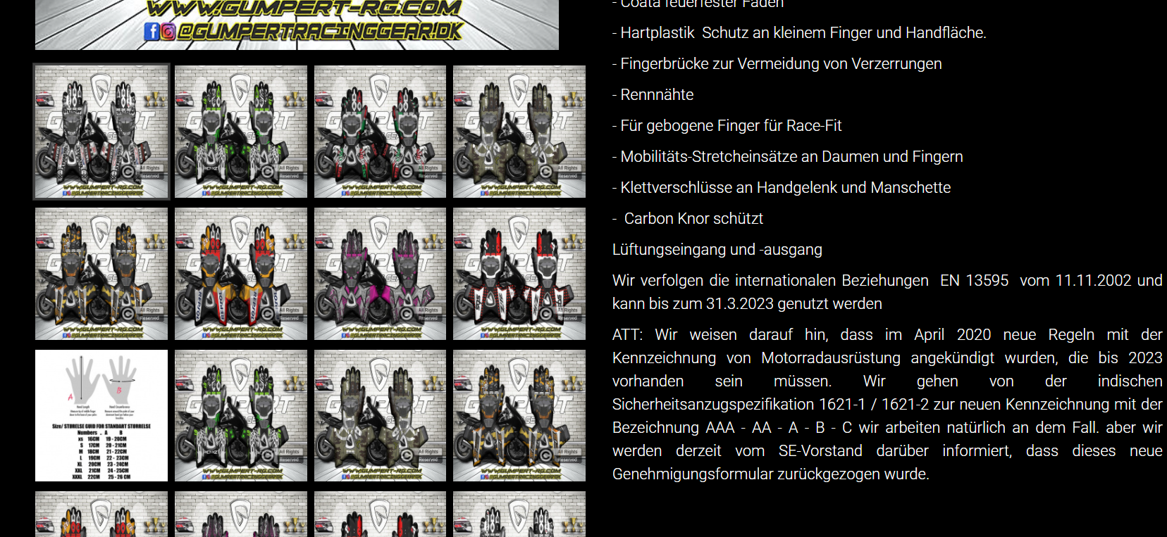

  • ....was mir noch dabei auffällt, wenn ich den Artikel mit der Farbe und der Größe als Variante anlege und bei den Varianten z. b. Immer den Handschuh als Bild mit anlege, bekommt man die kpl. Bilder unterhalb des großen Bildes angezeigt ;( da wird der Besucher ja kirre.... anders wenn ich nur bei der Größe XS das Bild hinterlege und der Besucher dann eine andere Größe auswählt passt das Bild nicht. Denke das verunsichert....

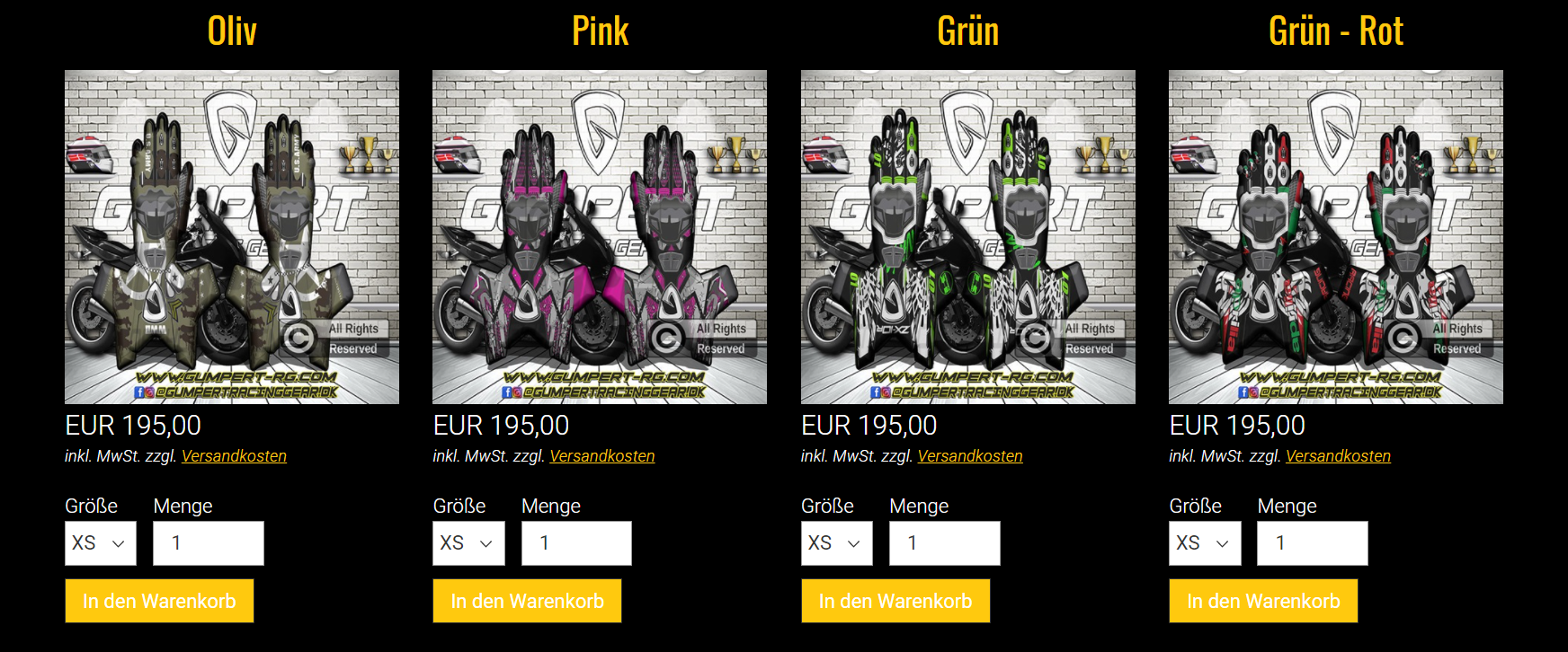

  • mmh.... Ist für einen Bekannten, da will man erst recht gut dastehen. Habe aber nun noch eine andere nicht so zeitaufwendige Idee, die ich mal versucht habe....
    Nur den Warenkorb und drüber das Bild des Handschuhes... und nur einmal die Beschreibung dazu fertig. Was meinen Sie dazu?? Würden Sie mal als Testkäufer reinschauen? Dankeschön

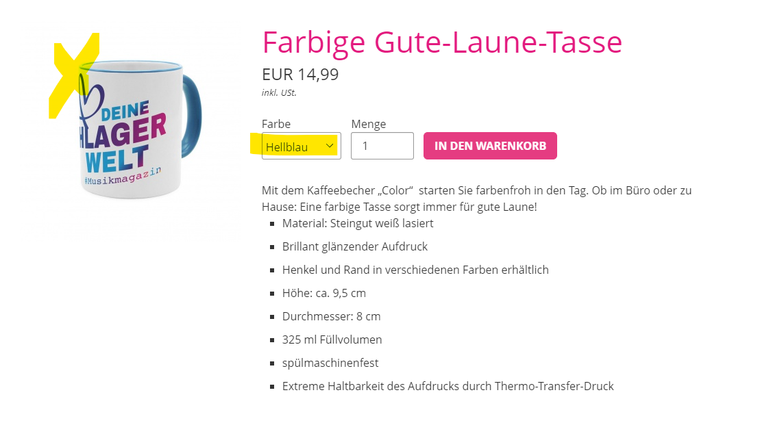

  • Hier noch ein Beispiel, das mit einem großen Shop-Anbieter gemacht wurde. Da gibt es den Artikel im Beutel oder im Glas. Beim Bildwechsel wird die Gebindeart im Formular auch nicht geändert. Verhält sich also gleich, wie bei uns:

    wir haben gerade mal bei Decathlon reingeschaut, da ist z. B. eine Jacke mit S in Weiß und wenn ich auf Größe M gehe kommt auch die Weiße Jacke... und nicht irgendein Bild.

    .. ist halt doof wenn ich 8 Handschuhe habe, in 7 Größen und ich dann 56 Bilder darunter habe. Vllt. findet sich da auch noch eine andere Lösung.
    hmmm vllt. sollte man sich etwas über die grafische Aufbereitung Gedanken machen. Ich habe im Shop auch mehrere Bilder aber es sieht alles Strukturiert aus.

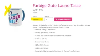

    Farbige Gute-Laune-Tasse (deineschlagerwelt.de)
    VG

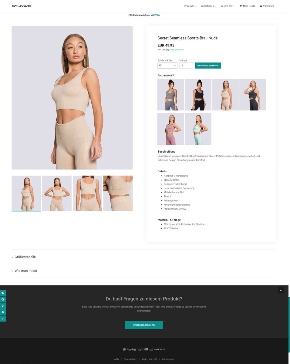

  • Hallo Markus, kommt bei dem Shop z. B. In Schwarz Gr. XS und M auch immer die Frau mit schwarz? oder darf ich fragen wie das umgesetzt wurde??

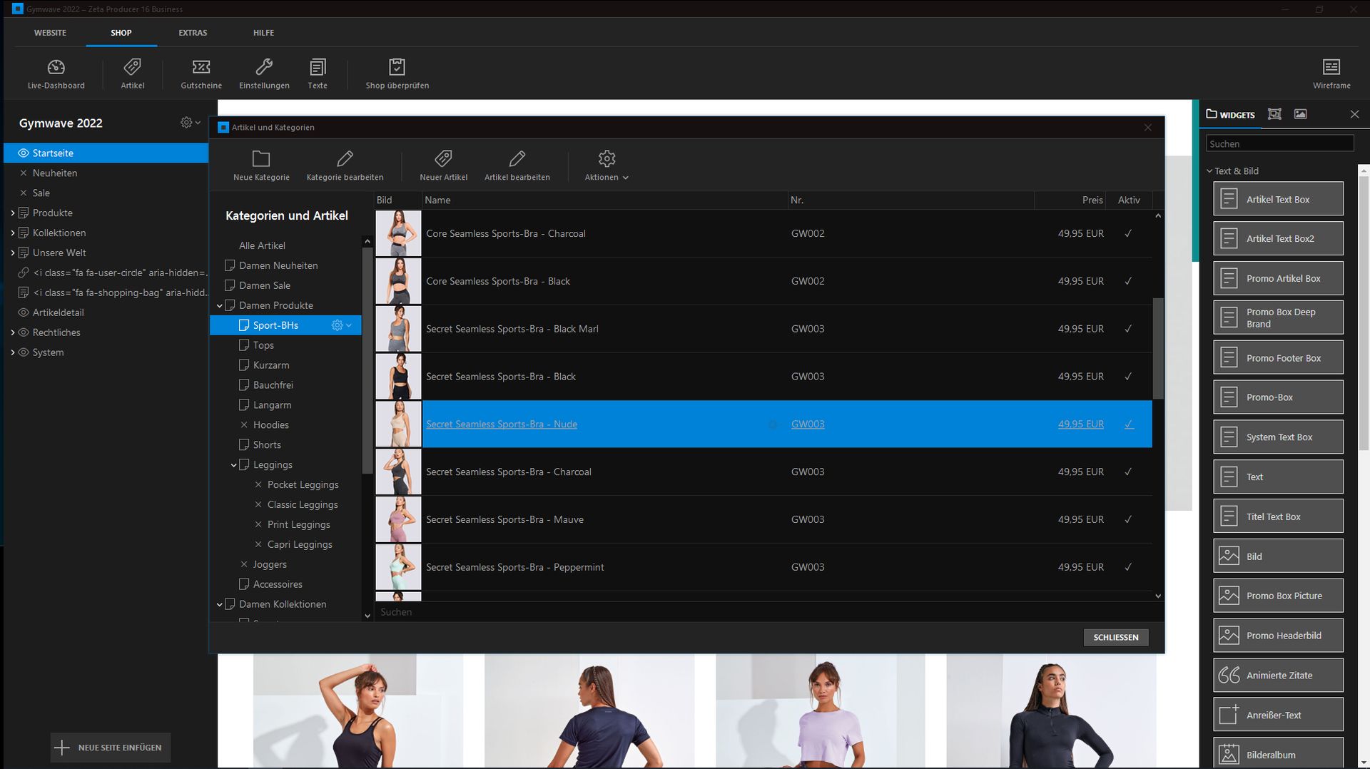

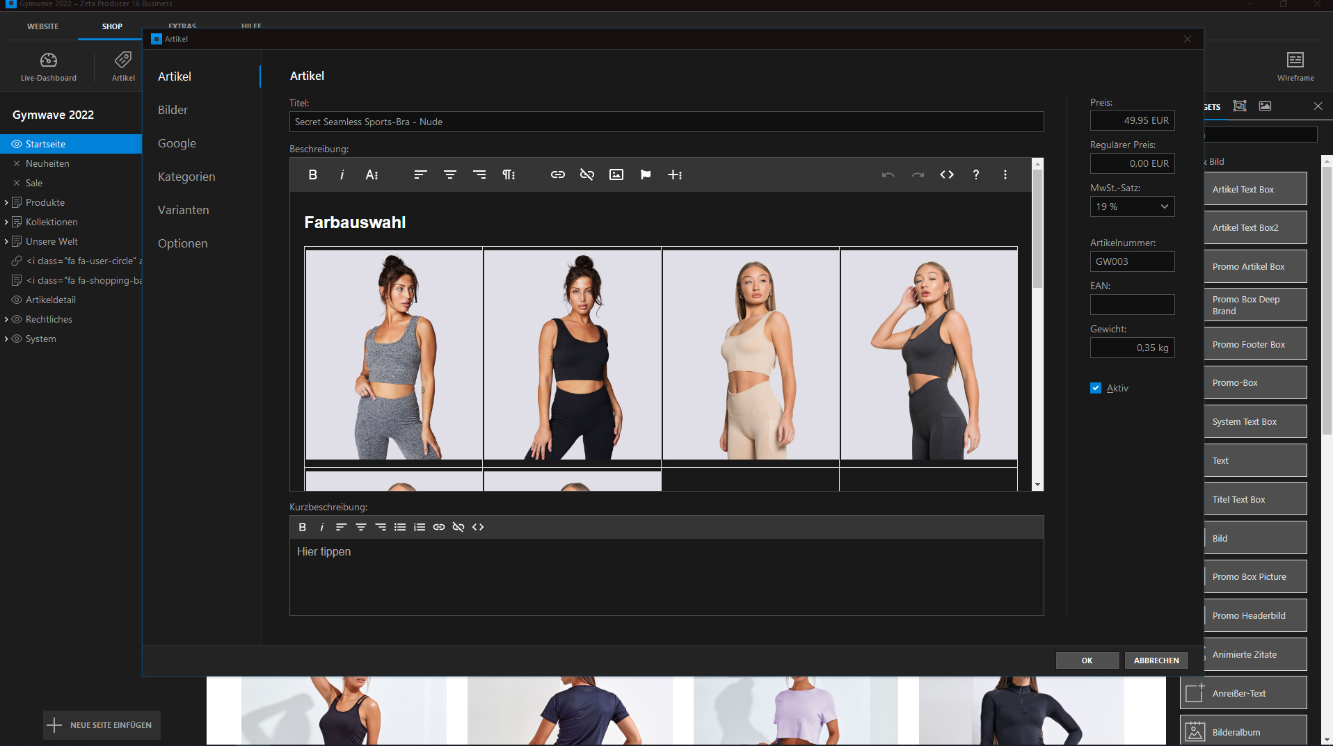

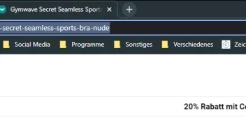

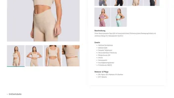

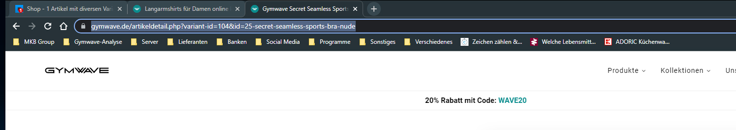

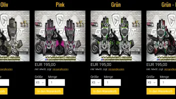

  • Ist ganz einfach, also ich mach mal ein paar Screenshots ...
    Bild 1: dort siehst Du ja schon das Ich für jeden Artikel bzw. Farbe ein Model habe.
    Bild 2: Ich habe zb. bei dem Artikel "Secret Seamless Sports-Bra - Nude" den ich in 6 Farben habe, eine Tabelle eingefügt.

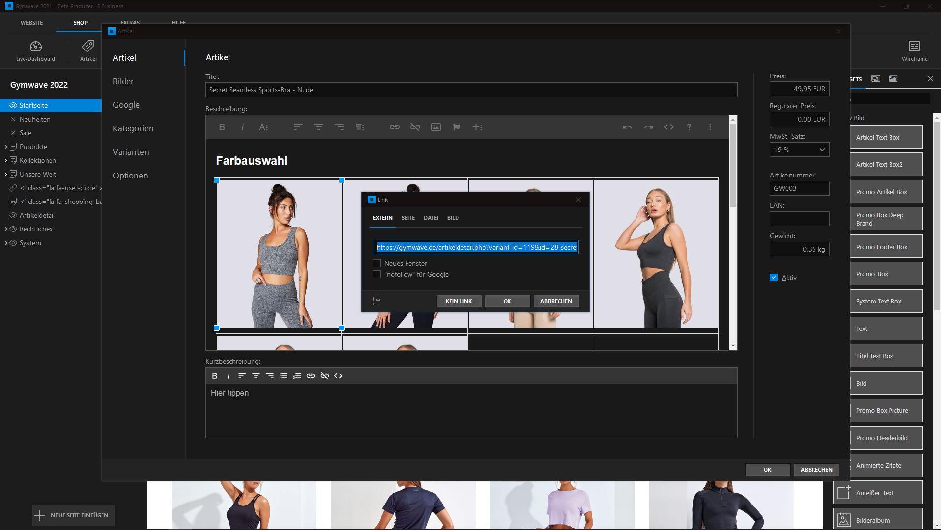

    Bild 3 : Jedes Bild die Verlinkung gegeben, wo man im Bild 4 sieht.
    Ich hoffe ich konnte das jetzt irgendwie erklären :( Falls nicht, müsste ich dir das Per Fernwartung zeigen, wenn es dich interessiert. Ist nicht schwer.

  • Sehr gerne, ja noch ein Tipp:
    zb. Du hast 5 Handschuhe Farben, dann machst den Text und Bilder bei einem rein, und nimmst anschliessend die HTML Datei und markierst alles und kopierst es in die anderen 4 weiteren rein also Kopieren und einfügen, Du musst jetzt das nicht 5 mal erstellen.
  • Gute Lösung,

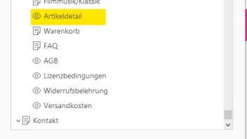

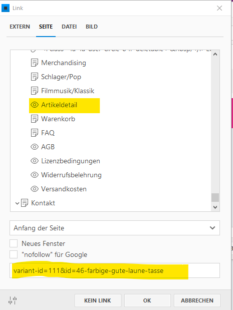

    extern muss man aber nicht verlinken. ZP arbeiten mit IDs (Zusätzliche Abfragezeichen). Dann kann man auch mit der Subdomain arbeiten, wenn man später auf eine andere URL umstellt, muss man nichts korrigieren.
    - Verlinken - Seite - Artikeldetail und die Produkt-ID-Variante im unteren Feld eintragen. (Screenshot).
    Wenn die Thumbnails nicht alle angezeigt werden sollen, sondern nur wenn man die Variante auswählt, dann kann man das auch ausblenden mit CSS:
