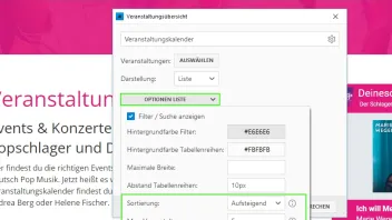

Sorry nochmal. Ich weiß es ist verwirrend, aber so lösen Sie das Problem:
Sortierung und maximale Anzahl der anzeigenden Artikel stellen Sie laut Screenshot:
- Veranstaltung bearbeiten
- Optionen Liste: Sortierung = aufsteigend (oder absteigend), Maximale Veranstaltungen = 5.

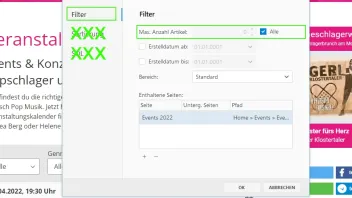

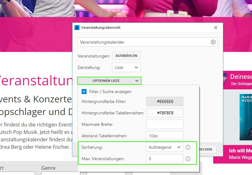

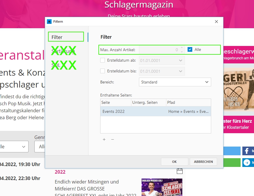

Ihre vorherigen Einstellungen unter Screenshot 2:
- Veranstaltungen auswählen
- Filter: maximale Anzahlt auf "ALLE"
- Sortierueng und SQL ignorieren
