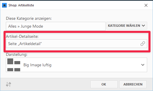

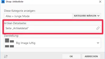

  • Dass die Shop-Seiten für alle Sprachen existieren ist so in Ordnung und auch erforderlich.
    Im Screenshot sehe ich, dass die italienische Shop-Seite ausgewählt ist. Auf dieser Seite befindet sich das Widget "Shop: Artikelliste". Wenn Sie dieses Widget per Doppelklick zum Bearbeiten öffnen, dann sehen Sie da eine Einstellung zur Auswahl der Artikel-Detailseite. Klicken Sie da drauf und wählen Sie die italienische Seite "Shop > Artikeldetail" aus (momentan ist hier die deutsche gewählt).
