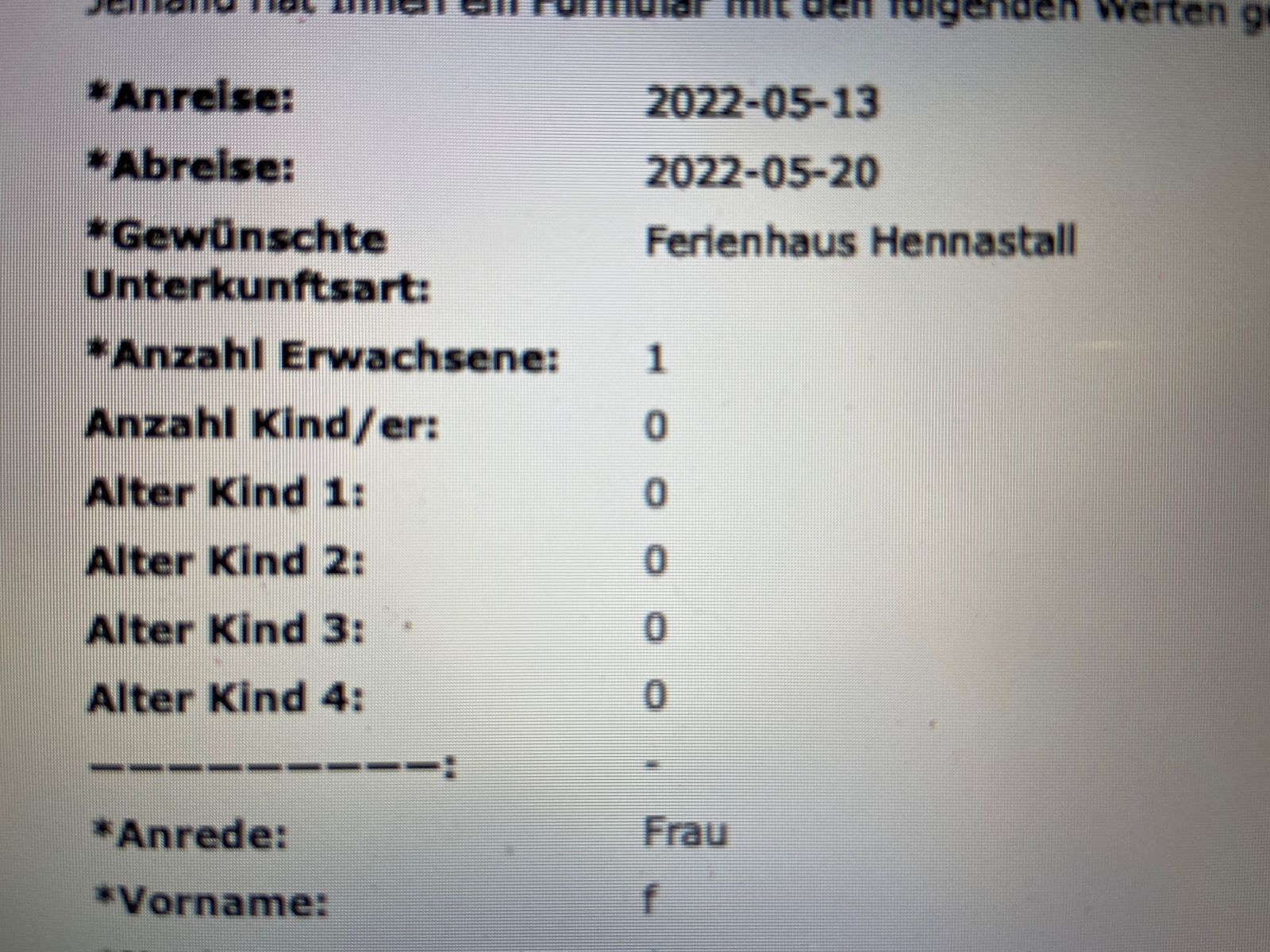

    ich habe ein Formular mit Datumsauswahl. tt.mm.jjjj (Tag, Monat und Jahr) sowiet so gut... bekomme ich das Formular per Mail erscheint erst das Jahr, Monat und dann der Tag.
    Habe ich irgendwie die Möglichkeit bei der Anschauung der Mail das als erstes der Tag, Monat und dann das Jahr erscheint?

    Eventuell habe ich mich falsch ausgedrückt. Ich möchte doch nur das erst der Tag dann der Monat und dann das Jahr in der richtigen Reihenfolge in der Mail erscheint.

    Sie nutzen ein HTML5 Formularfeld vom Typ "date". Bei diesen Feldern bieten die meisten Browser die Eingabe über eine Art Kalender an. Der Besucher füllt dann sein Datum aus und der Browser setzt es dann als Wert (value) für das Formularfeld (input) ein. Beim Absenden des Formulars übertragen wir lediglich die "values" (Werte) des Formulars, ohne diese nochmals gesondert zu behandeln. Es bleibt also dem jeweils verwendeten Browser überlassen, welchen value er als Datum im Formularfeld einfügt. Aktuell scheint dies meist in der Form "YYYY-MM-DD" zu sein. Siehe dazu auch: https://developer.mozilla.org/en-US/docs/Web…nput/date#value
    Ich persönlich finde dies das ideale Format, weil es, von den lokalen Gegebenheiten unabhängig und unmißverständlich zu lesen ist.

    Verstanden, da bin ich absolut bei Ihnen. Gibt es eine andere Möglichkeit im Formular das der Tag, Monat und dann das Jahr erscheint? Geht wahrscheinlich schon, aber ohne Datumsfeld, oder?
  • Das ginge, wenn Sie für die 3 Werte Jahr, Monat und Tag unterschiedliche Felder nutzen. Das macht es aber für den Besucher kompliziert und unbequem. Es sollte doch kein großes Problem sein, die Menschen, die die Formularmail erhalten entsprechend zu informieren, wie die Datumsangabe in der Mail zu verstehen ist, oder?
