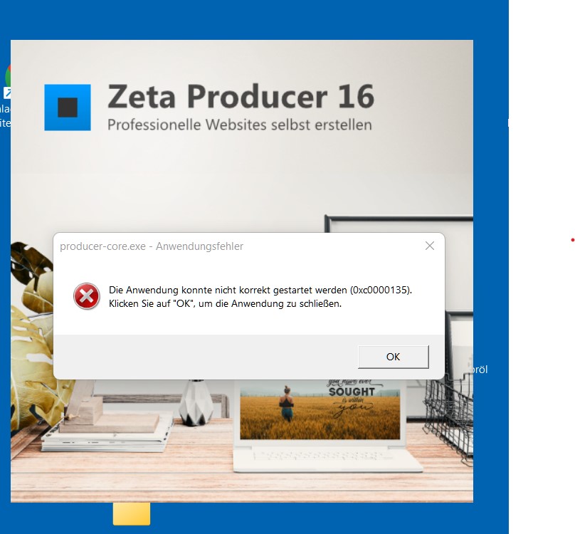

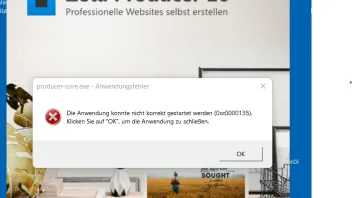

Guten Morgen,
Nach Windows update, habe ich nach eine Fehlermeldung, Zetaproducer Business Version deinstalliert, und kann nicht nochmal installieren.
Gruß Szabo
Guten Morgen,
Gruß Szabo
uns sind keine Inkompatibilitäten mit Windows 11 bekannt. Das wird also vermutlich an einer fehlenden Windows-Komponente (z.B. .NET) liegen. Mehr Infos erhalten Sie ggf in der Ereignisanzeige.

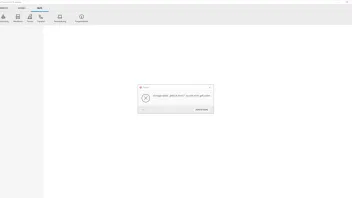

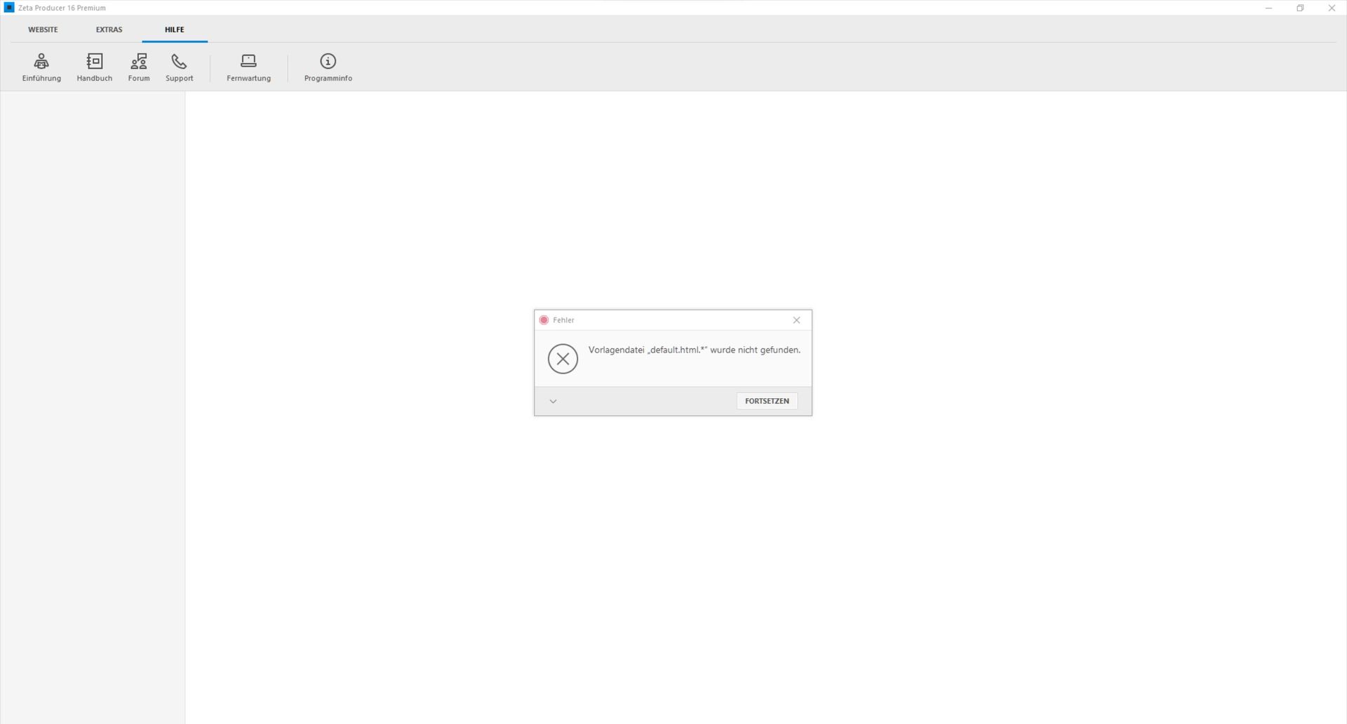

Hallo Stefan,
Habe die Windows Updates deinstalliert, Zetaproducer 16.4 Premium läuft wieder, aber ich kann die Webseiten nicht öffnen.
Szabo
Da scheinen wichtige Daten zu fehlen. Bitte den Setup nochmals ausführen. Ggf. werden damit dann die fehlenden Daten ergänzt.
Ach versucht Microsoft einen 2. Anlauf um Flackernde Bildschirme im abgesicherten Modus zu unterdücken... Wird dann wahrscheinlich beim nächsten Update wieder zurückgesetzt. Da gibts ein Problem mit -NET-Framework.
Man kann versuchen, ob die Reparatur des .NET-Framework sowie ggf. des Windows Communication Foundation (WCF) etwas bringt. Hilft dies nicht, ist das Update zu deinstallieren.
