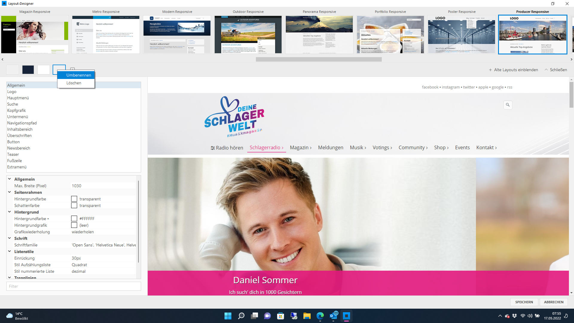

Layoutvorlage umbenennen = kopieren?
  • Im Layoutdesigner hatte ich per rechtsklick "umbenennen" gemacht - also anstatt light etc - und dann scheint das Layout ebenso kopiert und von Updates ausgeschlossen zu sein.
    Ist das korrekt? Wenn ja, dann ist das schlecht. Mir war das überhaupt nicht bewusst. Man wundert sich nur nach Updates, das hier und da etwas nicht mehr funktioniert. Ich gebe natürlich angepasste Layouts einen Namen bei vielen Websites.
    Normalerweise muss ich über "Entwickler > Layout in Projekt kopieren" gehe. Dass das bereits so erfolgt ist mir ein Rätsel.
    LG
    Nein. Sie haben auch nicht das Layout umbenannt, sondern nur eine Variante. In einer Variante sind nur die Layout-Einstellungen (Farben, Schriften etc.) eines Layouts gespeichert.
  • Nein. Sie haben auch nicht das Layout umbenannt, sondern nur eine Variante. In einer Variante sind nur die Layout-Einstellungen (Farben, Schriften etc.) eines Layouts gespeichert.
    Richtig die Variante, und dann war nach dem Update 16.4 alles ausgeschlossen. Ich bin dann wieder auf dem Ursprünglichen Design gegangen und habe nochmals manuell alles geändert in den Layout-Einstellungen. Ich hatte zuvor die Layouts nicht kopiert. Ist ja alles inzwischen geändert. Dann ändere ich noch mal den Namen der Variante und dann schauen wir mal beim nächsten Update.
    VG
  • Richtig die Variante, und dann war nach dem Update 16.4 alles ausgeschlossen
    Was bedeutet denn "dann war alles ausgeschlossen"?
  • Was bedeutet denn "dann war alles ausgeschlossen"?
    Header zb wurde nicht mehr richtig dargestellt, Cookie Constent …. Da hieß es, das Layout sei kopiert, was aber nicht der Fall war. Da hatte ich hier mal gepostet. Muss ich raussuchen. Kopiert war es zumindest nicht, sondern die Variante benannt. Sonst unterlasse ich das mit dem benenne. Muss man nur wissen.
  • OK, müssen wir dann ggf. nochmal auftreten, wenn es wieder mal aktuell auftritt. Ist im Nachhinein immer etwas schwierig…
