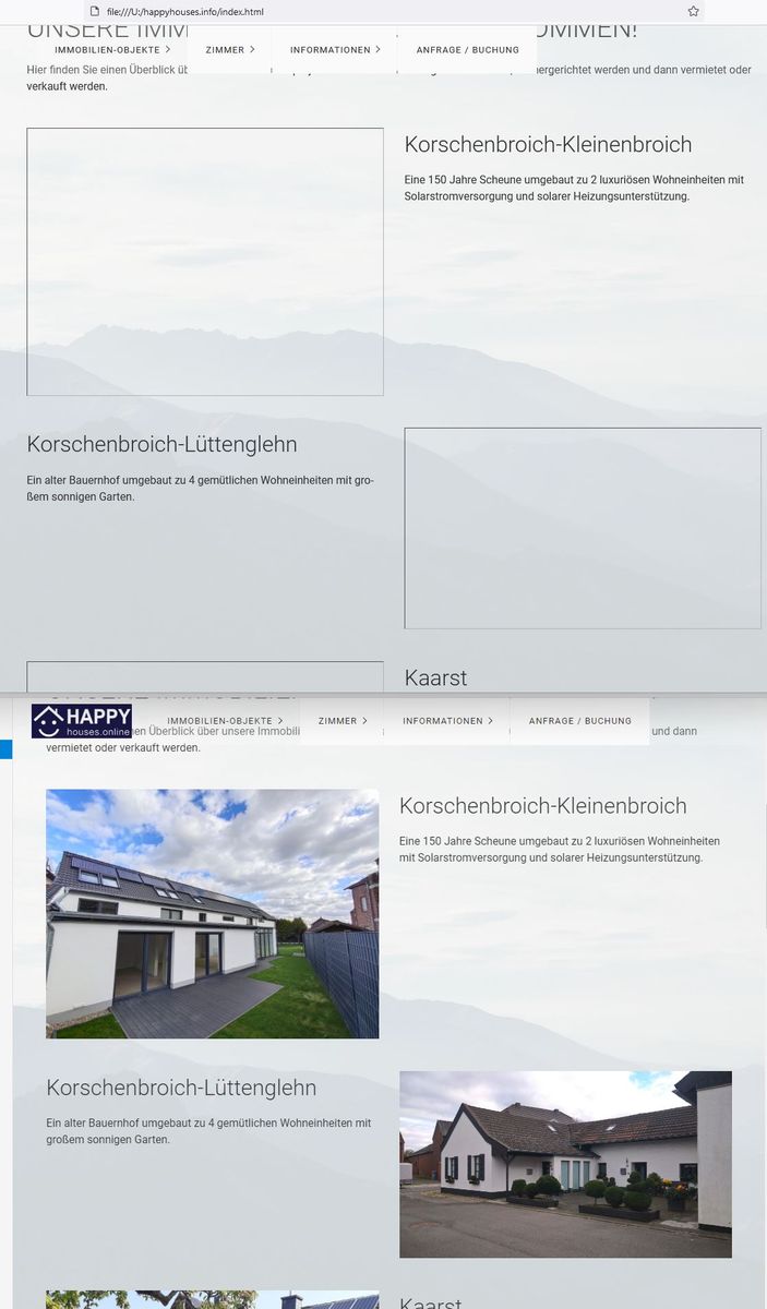

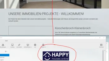

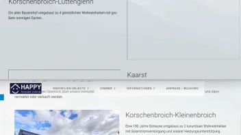

    ich bin noch neu hier und teste das Produkt noch und ich komme immer besser zurecht, aber beim ersten testweisen Veröffentlichen stelle ich fest, dass normale Bilder nicht exportiert werden. Siehe dazu die Anlage. Ich habe auch zwei Bilderalben auf einer Seite drauf und die wurden exportiert, aber die einfachen Bilder aus dem Widget fehlen.
    Wenn man sich das Image-Verzeichnis anschaut, liegen dort etliche Bilder, aber diejenigen, auf die der Quellcode verweist, sind nicht da.
    Was tun?

    Ich habe auf der Start-Seite verschiedene Bilder eingefügt (9 Stück) über die normale Funktion des Einfügens von Bildern. (Abgesehen von Bilderalben, wo ja alles funktioniert), habe ich sonst keinerlei Bilder auf der Website.)

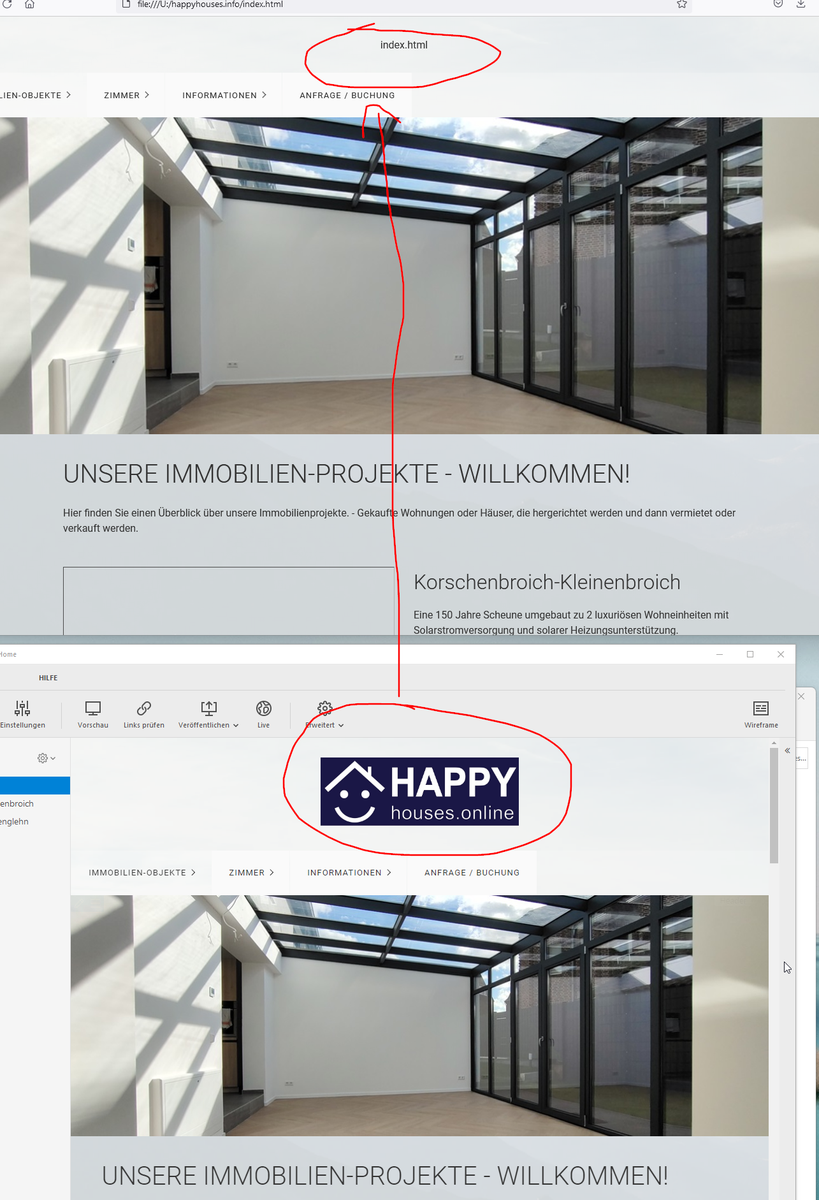

    Im Zeta-Producer sehe ich die Bilder. Klicke ich in die Vorschau, so tauchen sie auch auf, z. B. für das erste Bild diese URL:
    http://localhost:11889/external-previ…h-main-foto.jpg
    Ich habe auch noch einmal wie von dir gewünscht die Seite neu erstellt und mit F7 veröffentlicht (bisher alles nur lokal auf meinem Dateiserver, noch nicht im Netz).
    Wenn ich nun die index.html-Seite aufrufe, fehlen die einfachen Bilder, d. h. ich sehe einen leeren Rahmen. (Dazu hatte ich gestern im ersten und zweiten Beitrag Screenshots gesendet. Die Bilder aus dem Bilderalbum auf einer anderen Seite werden allerdings korrekterweise angezeigt.)
    Das besagte Beispiel-Bild ...media/images/kleinenbroich-main-foto.jpg liegt auch nicht dort im images-Ordner, allerdings liegt dort die large-Version, also "kleinenbroich-main-foto-large.jpg".
    Mit anderen Worten: Das benötigte Bild wird derzeit beim Veröffentlichen einfach nicht in den images-Ordner kopiert.
    Wenn ich mal in den Arbeitsordner U:\Documents\Zeta Producer 16\Projects\Immobilien\content\media\images hineinschaue, dann finde ich das Bild dort. Von den Eigenschaften her ist es die "large-Version" mit dem Namen fc4de36c1d464a958c242f3ce22c0cb0.jpg
    D. h. für mich sieht es so aus, als ob aus irgend einem Grund beim Erstellen und/oder Veröffentlichen der Seite die Normal-Version des Bildes nicht in den images-Ordner gepackt.
    Woran kann das liegen bzw. was kann man hier tun?
