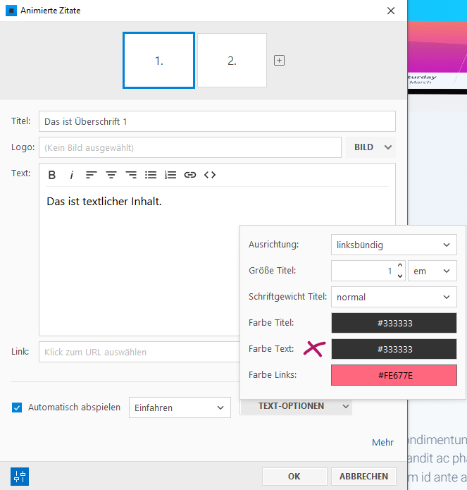

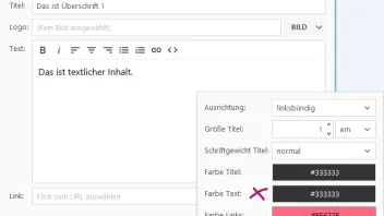

    Die Richtungspfeil-Farben scheinen jedoch von der gewählten Text-Farbe in den Widget-Einstellungen abhängig zu sein.
    Wenn Dir dies nicht weiterhilft, wäre ein Link zur betroffenen Seite sicher hilfreich.

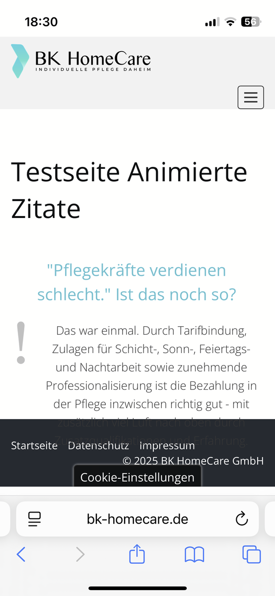

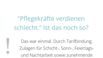

  • Etwas anderes ist mir noch aufgefallen: Auf dem Smartphone werden die "Zitate" nicht vollständig dargestellt, s. Bild
    Eventuell muss ich auf ein anderes Widget umsteigen, das mit meinem Layout funktioniert? Gibt es denn eine Art Slider, der ohne Bilder auskommt?
