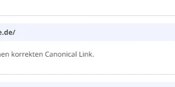

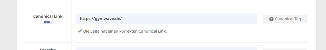

    nochmals mit dem gleichen Thema . Wenn man mit Seobility arbeitet und die Version 16.5 installiert hat kommt folgende Meldung:
    https://deine-domain.de/index.html
    Der angegebene Canonical Link verweist auf eine andere URL.
    Das war mit Attribute Meta
    <link rel=canonical href=https://deine-domain.de/ />
    Nicht. (war da https://deine-Domain.de)
    Kann das von dem Team Zeta Producer noch angepasst werden ? oder kann ich das selbst machen?
    Nachtrag: Ich habe es mal unter Erweitert, Attribute angepasst..... <link rel=canonical href=https://deine-domain.de/ />
    so kommt keine Fehlermeldung mehr von Seobitlity

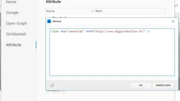

    Ich habe für die Startseite den Canonical Tag über Seiten-Atribute "canonical" geändert:
    <link rel="canonical" href="https://digiproduction.ch/" />

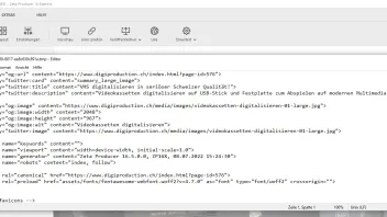

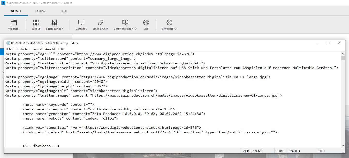

    Sehe ich mir dann den Quelltext über rechte Maustaste "Quelltext" bei Zeta an, ist er noch immer falsch:
    <link rel="canonical" href="https://www.digiproduction.ch/index.html?page-id=576">
    Veröffentliche ich die Seite und schaue den Quelltext auf meinem Server an ist er ebenfalls falsch:
    <link rel="canonical" href="https://www.digiproduction.ch/index.html" />

    Hatte wieder eine Fehlermeldung bei seorch wegen falschem Canonical, wieder steht auf meiner Seite
    anstatt wie bei Seiten Attribute eingegeben <link rel="canonical" href="https://www.digiproduction.ch/" />
    Und diesmal liegt es nicht am Cache. Um eine Lösung wäre ich sehr dankbar :)

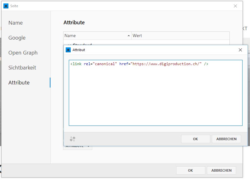

  • Dann ist der Wert des Seiten-Attributs "canonical" auf der Startseite falsch.
    Wie sieht dieser denn genau aus?
    Am besten auch mal ein Screenshot davon hier anhängen.

  • Hat leider nichts gebracht! Obwohl der Seiten-Attribut "canonical" auf der Startseite
    korrekt ist, ändert sich nichts am Quellcode, sehr komisch.
    Danke trotzdem für den Tipp elch :)
