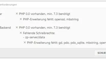

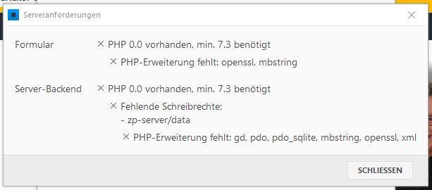

Hallo Zusammen,
ich habe einen neuen Provider. Provider sagt PHP 7.3 vorhanden, Zeta sagt PHP 0.0, siehe Anhang.
Wo könnte der Fehler liegen? Zeta Version 16.4
vielen Dank im Voraus
Leander Lehnert

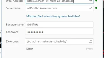

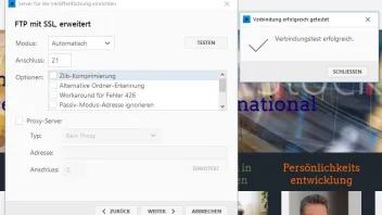

könnte mit den FTP-Einstellungen bzw. dem Veröffentlichungsordner zusammenhängen. Poste mal einen Screenshot der FTP-Einstellungen.
Ich habe beides ausprobiert, ohne Erfolg.
Dann veröffentlichen Sie einfach trotzdem mal. Das wird vermutlich klappen. Die Prüfung der Serveranforderungen hat nicht unmittelbar etwas mit dem Veröffentlichen zu tun, selbst wenn die Serveranforderungen nicht passen, kann (korrekte Zugangsdaten vorausgesetzt) veröffentlicht werden.

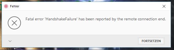

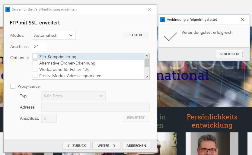

Habe ich gemacht, Ergebnis mit folgender Fehlermeldung
Die Verbindung scheint doch zu stimmen
Dann stimmt vermutlich das Protokoll (FTP, FTP mit SSL, SFTP) noch nicht. Gleichen Sie das nochmal mit dem Provider ab.

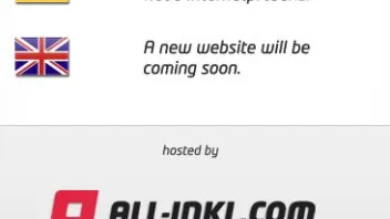

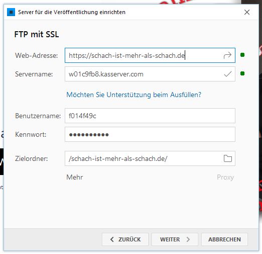

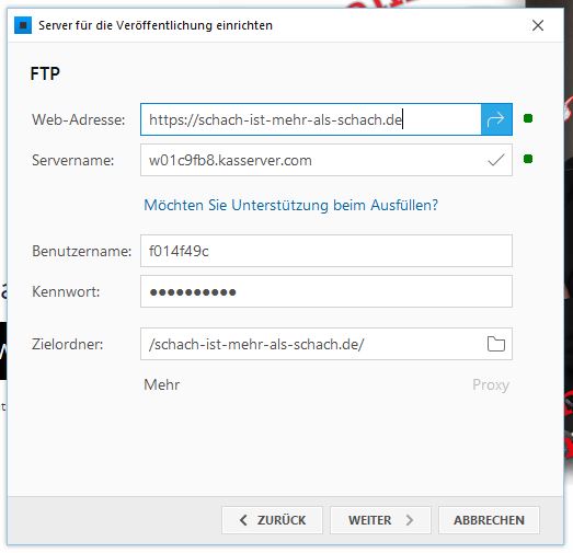

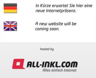

So, jetzt habe ich es geschaft das veröffentlicht wird, die Daten liegen auch im Netz, das habe ich mit File Zilla überprüft. Aber die Seite ist noch nicht sichtbar, siehe Anhang. Ich glaube fetzt habe ich irgendetwas im Programm falsch eingestellt. Index Datei ist vorhanden.

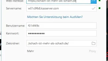

Dann stimmt nun der "Zielordner" vermutlich noch nicht. Diesen bitte auch nochmals mit dem Provider abklären, oder mal versuchen, ob es mit / besser klappt.
Nach Ändern des Zielordners müssen Sie beim Veröffentlichen einmalig auf "Komplette Website veröffentlichen" klicken, weil sonst nur Änderungen übertragen werden und die Website nicht komplett im neuen Zielordner landen würde.
Habe ich so gemacht, zielordner ist so exakt auf dem Server, funktioniert trotzdem nicht.

Schade. Wenn der Provider auch keine Idee hat, schauen Sie mal per FileZilla, ob sich im Zielordner ggf. noch eine index.php befindet, welches die Baustellen-Seite sein könnte.
Ansonsten können wir lediglich per Premium-Support-Ticket weiterhelfen in dessen Rahmen wir uns das Projekt ansehen und den korrekten Zielordner ermitteln können.
im Ordner zps-backend ist eine index.php
Soll ich diese einfach im FiliZilla löschen?
Nein, bitte nicht, die stammt von uns. Nur wenn im Rootverzeichnis eine index.php ist (und Ihre index-Seite im Projekt nicht vom Typ php ist), diese löschen oder umbenennen.

Die Wahl des korrekten Zielordners ist davon Abhängig, wie der Webserver auf dem Server eingestellt ist, also in welchem Ordner er nach den Dateien sucht. Es reicht also nicht, hier einen beliebigen Ordner anzulegen und dahin zu veröffentlichen, denn das Veröffentlichen würde dann zwar fehlerfrei laufen, der Webserver schaut aber ggf. gar nicht in diesen Ordner um die Seiten auszuliefern.
Details weiß hier aber nur der Provider. Wir sind da raus, weil jeder Provider das anders handhabt. Der Provider sollte eigentlich in der Lage sein, hier zu helfen.

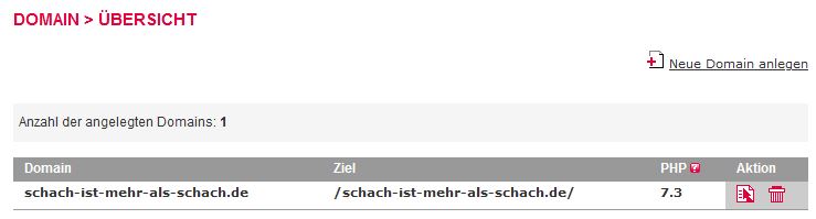

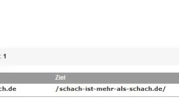

... Ist die Domain auch auf den Ordner geleitet?
Grüße Ela
Per Support-Ticket gelöst. Bei All-Inkl war die Domain auf einen Ordner konfiguriert, ein spezieller FTP-Nutzer (der im ZP Projekt verwendet wurde) aber nicht…
