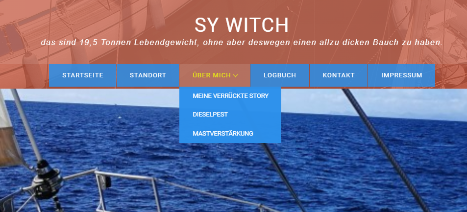

    Ich stehe mir mal wieder selber auf dem Schlauch. :/
    Version: 16.5 Business
    Layout: Flat Responsive
    Hauptmenü: Scrollend = ja
    Bei dem Hauptmenü sollte eigentlich bei "über mich" bei überfahrt mit der Maus, dass Menü automatisch nach unten öffnen.
    Leider ist dies nicht so.
    Wo mache ich den Fehler?

  • Salut Mario
    Danke für deine schnelle Antwort.
    Das Menü sollte sich ohne anklicken öffnen. Einfach beim drüberfahren.
    Macht es das bei Dir? Oder musstest Du die linke Maustaste benutzen?
    Wenn ich es bei mir anschaue, funktioniert es nur mit links klicken.

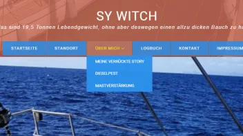

    Ja Mario, das war das Problem. Ich benutze tatsächlich ein Surface Pro 8, natürlich mit Touch-Bildschirm.
    Nun habe ich die Seite auf meinem Alt-PC geöffnet und siehe da, es funktioniert.
    Jetzt kommt natürlich meine Frage an die Programmierer: Wäre es machbar, dass diese Funktion auch bei Touch-Bildschirmen funktioniert?
