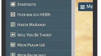

  • Hallo zusammen, bisher hatte ich im Navigationsmenü (Layout Atmosphere Response - Home Version) Icons wie folgt eingebunden:
    <i class="icon-home" style="vertical-align: -3px"></i &nbsp; Startseite

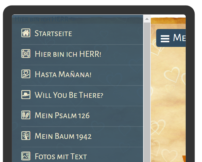

    Das Ergebnis sah bisher so aus:

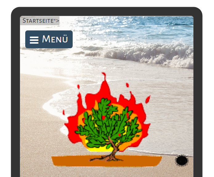

    seit dem Update auf Version 16.5.0 ist in der Vorschau links oben folgendes zu sehen:
    Startseite">
    Wie bekomme ich das weg?

    Wie gesagt, bei den älteren Versionen wird alles fehlerfrei dargestellt. Nur seit dem Update auf die neueste Version kommt dieser zusätzliche Eintrag oben links.
    Herzliche Grüße
    Monika
    PS: Das Problem mit dem "Zusatzeintrag" oben links besteht auf allen Seiten - nicht nur auf der Startseite. Lasse ich das eingebundene Icon weg, verschwindet auch der Zusatzeintrag.

  • Hallo Steffen,
    Super: hat funktioniert! Es waren die Anführungszeichen!!! Jetzt ist der Zusatzeintrag verschwunden! Da wäre ich nie draufgekommen.
