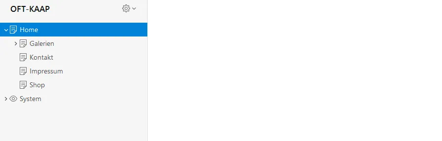

  • Hallo, ich brauche Hilfe.
    Ohne erkennbaren Grund werden die Seiteninhalte meiner Website nicht mehr in ZP angezeigt. Damit ist ein Editieren unmöglich. In der Navigation sind sie alle vorhanden. Sie sind auch alle auf "veröffentlichen" und Seitentyp auf "Vorgabe" gesetzt.
    Die Site ist veröffentlicht und wird auch korrekt angezeigt, es sollen lediglich Anpassungen gemacht werden, und eine neue Seite hinzugefügt werden.
    Auch die Reaktivierung eines Backups hat nichts gebracht. Das Programm zeigt sich also "zickig"
    Ich benutze Rel. 16.5.0 Home.
    Danke für Euren geschätzten Hinweise.
    Viele Grüße, Joschi
  • Wie stellt sich das denn im Programm dar? Könnten Sie hier einen Screenshot davon anhängen?
  • Screenshot erübrigt sich eigentlich. Wie gesagt, die Anzeige der Seiten im Navigationsbereich ist da, der Inhaltsbereich erstrahlt in erhabenem WEISS.
    Mit freundlichen Grüßen
    Joschi
  • Ist Avast oder ein anderer Virenscanner (und welcher) im Einsatz? Schon mal ZP einfach nochmal drüber installiert?
    ich benutze Avira-Software, bisher ohne Probleme, auch nicht mit anderer Software, z.B. CAD-Bereich.
    Den ZP habe ich schon regulär deinstalliert und neu installiert. Ohne Erfolg. Allerdings habe ich natürlich den Projektordner belassen. Er wurde auch automatisch erkannt und geöffnet. Mit den beschriebenen Mängeln.
    Viele Grüße, Joschi
  • OK, wenn weder ein temporäres Deaktivieren des Virenscanners noch ein "Erweitert > Erstellen > Alle Seiten erstellen" Erfolg bringt, kommen wir hier vermutlich nicht weiter und sollten uns das per Fernwartung im Rahmen eines Premium-Support-Ticket  ansehen.
    Ggf. haben Sie auch Syntaxfehler oder scripts auf einer Seite eingebaut, die den Fehler auslösen. Sie können mit F8 in den Spaltenmodus umschalten und versuchen entsprechende Artikel zu deaktivieren, um so ggf. den "Schuldigen" zu ermitteln.
  • Eventuell hilft das Umbenennen des Ordners /Settings im Verzeichnis user/documents/zeta Producer in /settings-alt. Bei Neustart von Zeta wird dann ein neuer Ordner /Settings mit Standardeinstellungen angelegt. Hinweis: Die Lizenznummer (ab Express) muss dann neu eingegeben werden.
  • Hallo Thomas, die Hoffnung stirbt ja bekannterweise zuletzt. Aber die Settings sind es auch nicht. Habe ich so wie beschrieben getestet.
    Interessanterweise habe ich auf meinem Laptop ZP installiert, und die notwendigen Ordner vom PC ebenfalls dorthin expediert. Und siehe da, da zuckt keiner, es funktioniert, wie gewohnt!
    Der PC läuft unter WIN 10, der Laptop unter WIN 11 (kürzlich upgegradet). Aber letztendlich hat die ganze Geschichte ja bis vor wenigen Tagen anstandslos gearbeitet ;( .
    Viele Grüße, Joschi
