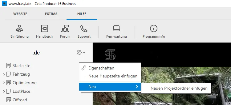

    Leider scheitere ich schon am 2. Punkt, da unter
    2. gehe links im Baum neben "Projekt 1" auf das Zahnrad und wähle "neu" -> "vorhandene Webseite als neuen Projektordner importieren"
    "nur" Neuen Projektordner einfügen steht ... :(
    Ich habe mal einen Screenshot angefügt, oder mache ich einen Denkfehler?

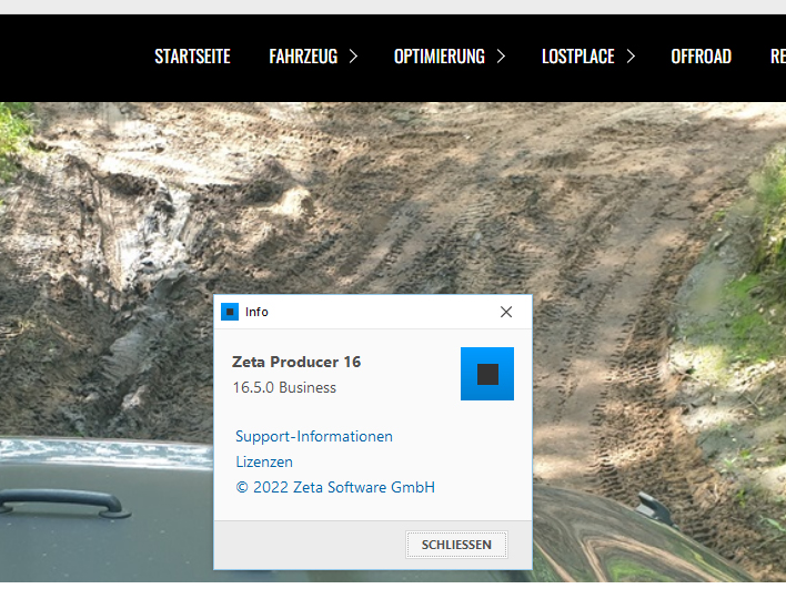

    Auch habe ich mal meine Programmversion als Bild eingefügt, evtl. hast du ja eine andere ...

  • Okay,
    dann scheint "Vorhandene Webseite als neuen Projektordner importieren" ein Feature der Premium-Lizenz zu sein. Das dürfte auch erklären, weshalb dieses Feature keine Erwähnung im Handbuch findet.
