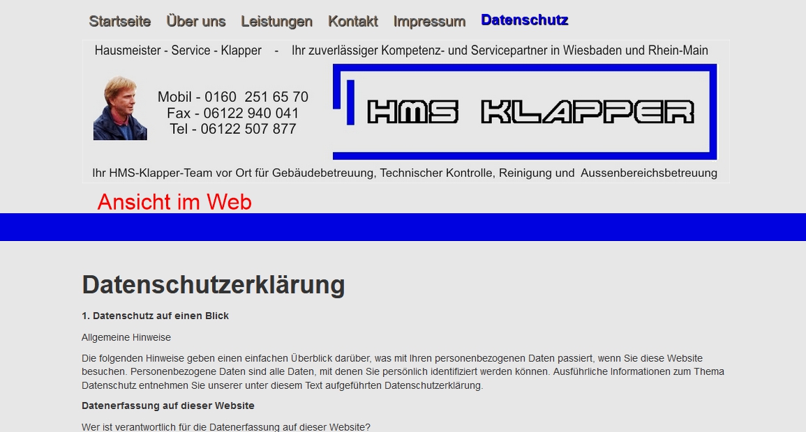

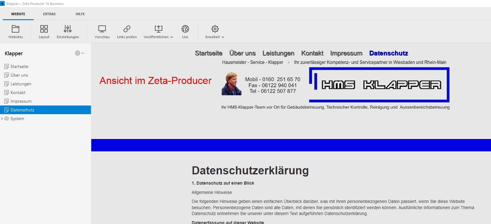

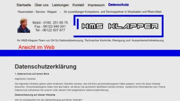

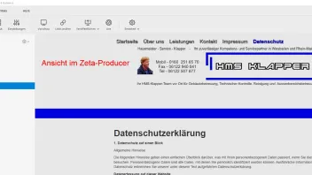

Die Größe ändert sich tatsächlich in der Ansicht im Zeta-Producer, wenn das Headerbild mit einem Link versehen wird. Ich nutze Panorama Responsive für die Seite http://www.hmsklapper.de
Ich wäre nicht auf die Idee gekommen, das zu veröffentlichen - habe es aber nun getan. Und siehe da - Es erscheint NICHT kleiner. Die Datenschutzseite ist mit einem Link im Header versehen und das Bild ist genau so groß wie die anderen Seiten. Das Ergebnis im Web ist für mich nun in Ordnung - die Ansicht im Zeta-Producer aber falsch.![]()
im Header auf der Datenschutz-Seite ist noch ein leerer <p></p> Knoten im Header-Text vorhanden. Es sollte helfen, das Textfeld im Header per Rechtsklick auf Quelltext-Ansicht umzuschalten und dann den leeren <p></p> zu löschen.
Vielen Dank - wurde gelöscht.
Die unterschiedliche Ansicht im Zeta-Producer und Darstellungsmodus gegenüber der Ansicht im Web bleibt. Geht man in den Darstellungsmodus wird das zu klein dargestellte Headerbild noch kleiner. Wie gesagt - alles, wenn das Headerbild mit einem Link versehen wird.
<p></p> das macht ZP immer automatisch...
War nen Versuch Wert…
Der Fehler sollte nun per Online-Update für Version 16.5 behoben sein. In frühestens 30 Minuten auf "Extras > Updates suchen" klicken und nachdem Inhalte geladen wurden (Hinweis unten rechts) die Tastenkombination STRG-SHIFT-T drücken. Danach ggf. veröffentlichen.
