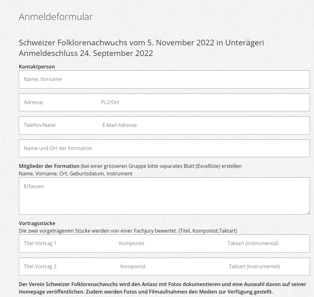

    Franz möchte mit ENTER statt mit TAB von Eingabefeld zu Eingabefeld springen. Tut er dies, und so habe ich das eben auch unter http://www.folklorenachwuchs.ch/anmelden.html reproduzieren können, wird sofort auf die Seite https://www.folklorenachwuchs.ch/nachricht-erfo…h-gesendet.html weitergeleitet. Das kann doch nicht richtig sein.
    Das Springen mittels TAB funktioniert hingegen korrekt.
    Bei meinem eigenen Formular, ebenfalls ZP16B, funktioniert das Springen mit ENTER von Pflichtfeld zu Pflichtfeld einwandfrei: https://www.trpercussion.com/kontakt.html#a11334.
    Kann es sein, dass bei Franz an den HHTP-Einstellungen etwas nicht stimmt? Die Formularseite läuft unter „http“, die Erfolgsseite unter „https“.

  • Das Formulare beim drücken der Return-Taste submitted (abgesandt) werden ist im Standard festgelegt (HTML). Ich muss mal prüfen, ob der Kollege hier beim Layout „Top Responsive“ etwas spezielles eingebaut hat, damit es sich da andere verhält.
  • Hallo Stefan,
    ich denke, dass das vom Layout völlig unabhängig ist und bei Franz irgendein Konfigurationsproblem ursächlich ist.

  • Ok, die Sache ist nun klar. Es verhält sich bei Ihnen beiden gleich (standard-konform), der einzige Unterschied ist, dass bei frado kein Pflichtfeld im Formularfeld definiert ist, bei Drcymbal aber schon. Sobald alle Pflichtfelder ausgefüllt sind (sofern vorhanden), sendet Return oder Enter das Formular ab.
    frado sollte ggf. eines der Felder zum Pflichtfeld machen, dann erhält er auch nicht so viele "leere" Formular-Emails…
