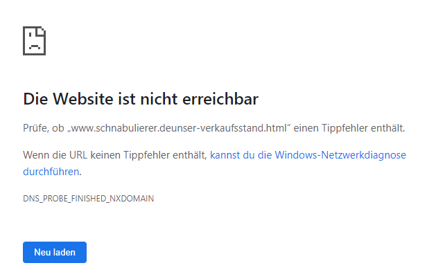

    Warum auch immer, lassen sich die Unterseiten nicht ohne www aufrufen.
    Was mir gerade aufgefallen ist, in Fehlermeldung die nach dem Aufruf der Unterseite ohne www fehlt der / zwischen der domain und der unterdomain
    Das ist ja so nicht richtig, hilft das ggf. als Hinweis auf meinen Fehler?
  • bei mir leider nicht, weder unter chrome, firefox noch opera ...
    ich habe jetzt mehrfach die cache gelöscht ...
    ich bekomme immer folgende Meldung, und wie bereits geschrieben mit einem fehlenden / zwischen Domain und Unterseite

    Bei der Fehlermeldung fehlt immer noch der / zwischen Domain und Unterseite. habe es vorher aber korrekt eingegeben. Kann mir das nicht erklären.
    Startseite funktioniert einwandfrei, Unterseiten ohne www werden nicht gefunden

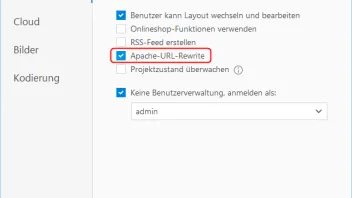

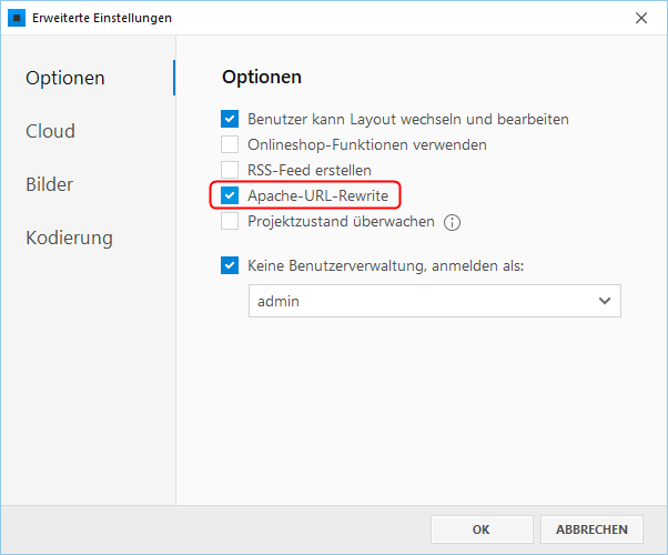

  • Haben Sie in den erweiterten Einstellungen evtl. die Option "Apache-URL-Rewrite" aktiv?
    Siehe Programmmenü "Website > Erweiterte Einstellungen > Optionen".
