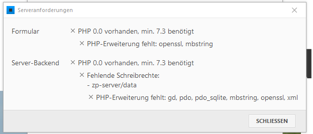

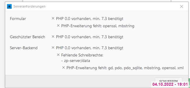

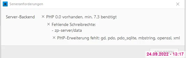

    Ich bin ein absoluter Laie und hab mich deshalb für Zeta entschieden. Wenn ich jedoch meine Seite veröffentlichen will (habe eine Domain bei der Telekom), dann erhalte ich nachfolgenden Fehler. Der Telekom Support sagte mir aber, das standardmässig bei ihnen auf PHP 7.4 eingestellt sei...
  • Hallo Christina,

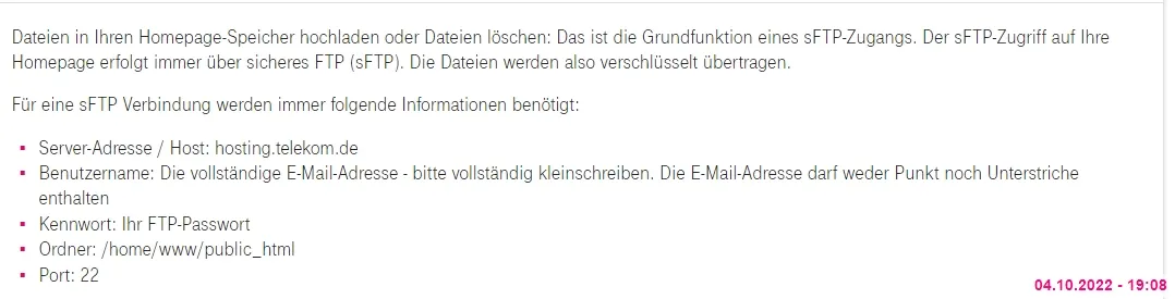

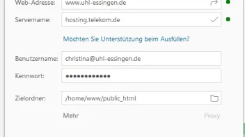

    willkommen im Forum. Der Fehler deutet darauf hin, dass Du nicht im richtigen Verzeichnis veröffentlichst. Poste mal bitte einen Screenshot der FTP-Einstellungen in Zeta und dazu einen Screenshot der Domaineinstellungen bei der Telekom.

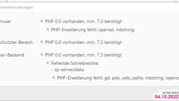

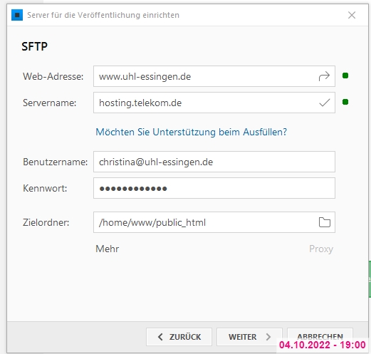

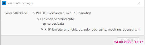

  • Sorry für die späte Antwort, war übelst krank :( Hier mal die Screens von meiner Fehlermeldung und von den Einstellungen:
    Und das ist die Anforderungen der Telekom:

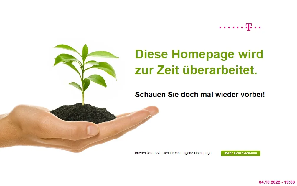

    So sieht meine Homepage im Moment aus:

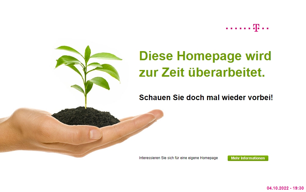

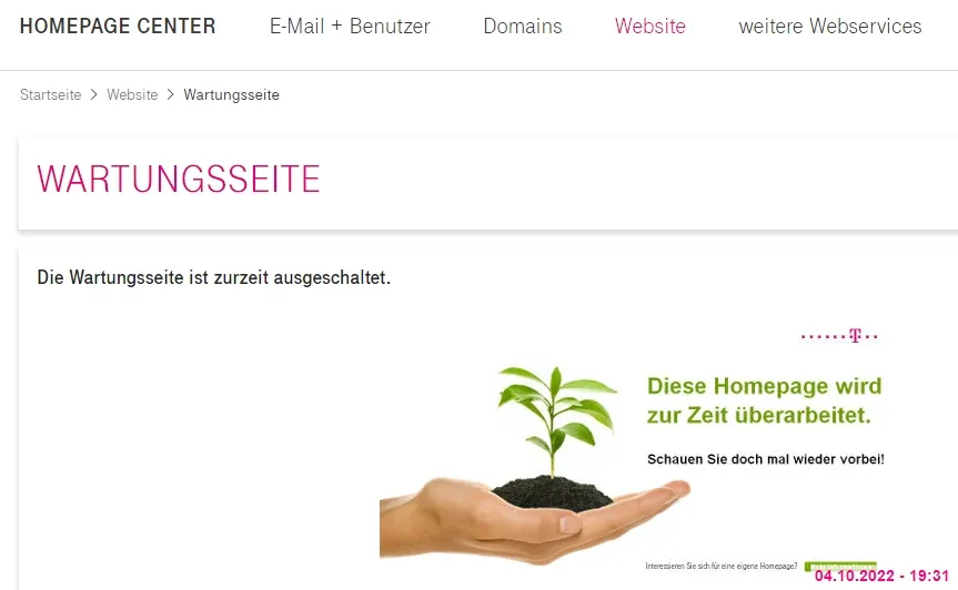

    ABER die Wartungsseite ist ausgeschalten:

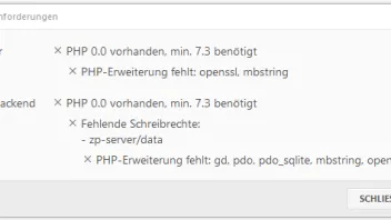

    ehe ich ein neues Thema aufmache, schließe ich mich hier an.
    Ich habe das folgende, ähnliche Problem.
    Hosting-Betreiber Strato.

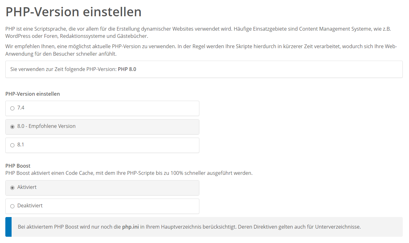

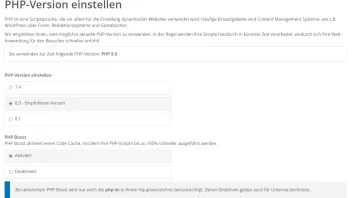

    PHP 8.0 ist aktiviert - PHP 7.4 und 8.1 ebenso getestet.

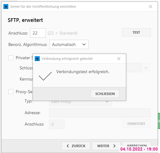

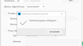

    PHP Boost wurde schon aktiviert und nicht aktiviert probiert. Verbindungstest ist erfolgreich.

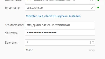

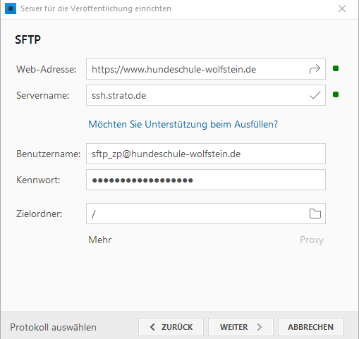

    Bei "Server für die Veröffentlichung einrichten" wurde schon mit Masterpasswort und Login gearbeitet, wie mit anderen SFTP-Zugängen.
    Über ein FTP-Programm die Rechte für den Ordner "zp-server/data" und alle Unterordner auf 777 geändert.
    Bei der Webadresse habe ich schon mit und ohne https:// probiert.
    Kann ich noch etwas tun?

    Ich habe es sowohl nur im Hauptverzeichnis (/), als es in Unterverzeichnissen (/zBhomepage1/) versucht und in der Domainverwaltung entsprechend angegeben. So wie die Homepage jetzt anscheinend ohne php-Dateien funktioniert hat, habe ich an der Art und Weise der Veröffentlichung oder der Ordner nichts geändert. Muss hier etwas anderes bedacht werden oder anders gemacht werden als sonst?

  • Ich habe es irgendwie lösen können. Falls etwas definitiv nicht sinnvoll ist, ändere ich das gerne wieder. Ich bin nur froh, dass es geht.
    1) Zum einen, den kompletten Webspace geleert, weil ich irgendwo gelesen habe, das keine index.html oder index.htm vorhanden sein darf, weil diese vor der .php zuerst abgefragt werden. In diesem Zug habe ich manuell in ZetaProducer die index-Datei unter Eigenschaften auf .php gestellt.
    2) Bei der Konfiguration "Server für Veröffentlichung einrichten" nicht das Verzeichnis in das Feld geschrieben, sondern über das Anklicken des Ordners, ausgewählt. Oder der / der automatisch im Verzeichnis ist und ich dachte, das Hauptverzeichnis ist, war das gar nicht. Dann hier den kompletten Webspace-Pfad des Providers eingeben. Vielleicht hat der Ordner, das auch gemacht. Nur für andere als Hinweis, die suchen.
