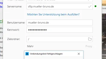

    ist bei der Version 14 keine Eintragung für SFTP möglich?
    Bei mir kommt immer Benutzername oder Kennwort falsch.

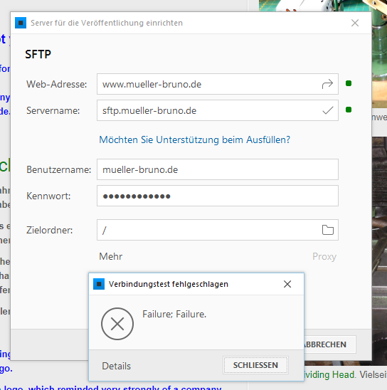

    Ich habe SFTP (SSH File Transfer) ausgewählt. Jetzt kommt immer Failure; Failure

  • Das „failure failure“ deutet auf einen noch nicht unterstützen Verschlüsselungsalgorithmus hin. Da ist Version 14 leider zu alt für diese Zugangsart.
  • Lösung zum Fehler Failure; Failure. beim Webhosting-Anbieter one.com:
    Bei der Webserver-Konfiguration (SFTP) muss bei "Zielordner" der gesamten Serverpfad eingegeben werden.
    Also Beispielsweise: /customers/a/9/8/example.com/

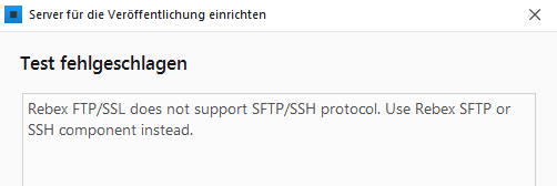

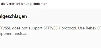

  • Die Fehlermeldung in den Screenshots deutet darauf hin, dass Sie noch das falsche Protokoll nutzen. Wählen Sie „SFTP“ als Protokoll.
