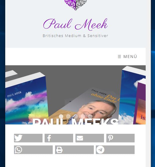

    Seit dem Update auf 16.4. ist beim o. g. Layout die Headerdarstellung responsive fehlerhaft.
    Es ist auch kein kopiertes Layout.
    URL: https://www.paulmeek.de
    Die Bilder werden nicht mehr angepasst. Bei kleinerer Bildschirmdarstellung (u. a. Smartphones) verschwindet die Schrift im unteren abgeschnittenen Bild.
    Beim Vergrößern wieder auf dem Desktop ist die Darstellung auch hinüber.

  • Die Bilder werden nicht mehr angepasst.
    Wenn ich die Startseite auf paulmeek.de lade, und ein breites Browserfenster nutze, werden die Headerbilder als schmale Streifen angezeigt.
    Wenn ich dann das Browserfenster schmaler mache, werden ab einer bestimmten Breite die Bilder eher quadratisch dargestellt.
    Ich verstehe daher nicht, was genau mit "Bilder werden nicht mehr angepasst" gemeint ist.
  • Wenn ich die Startseite auf paulmeek.de lade, und ein breites Browserfenster nutze, werden die Headerbilder als schmale Streifen angezeigt.
    Genau so ^^

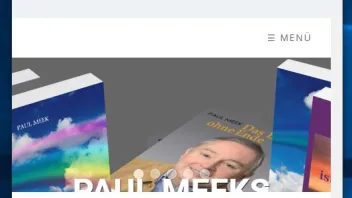

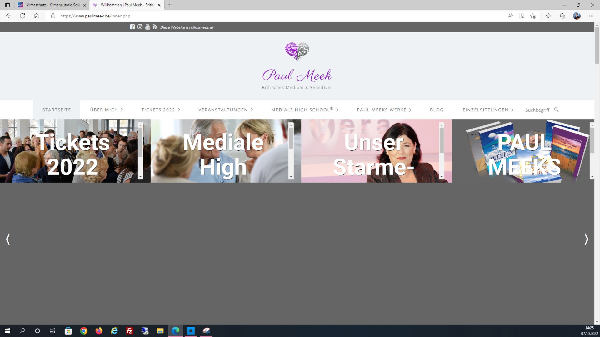

  • @DEERBRANDS Was bedeutet nun "Genau so"? Bitte helfen Sie mir doch etwas, ich weiß, Sie haben wenig Zeit, aber da geht es mir ähnlich.
    Bedeutet "Genau so", dass Sie das skalieren auf ein quadratisches Format für einen Fehler halten, oder wie darf ich das verstehen. Wenn Sie mir etwas genauer beschreiben, wie die fehlerhafte Darstellung aussieht und wie Ihrer Meinung nach die korrekte Darstellung aussehen sollte, kann ich das Problem ggf. verstehen.
    Bisher verstehe ich es nicht, denn in Flat-Responsive, wurde meiner Meinung nach immer schon auf das quadratische Format skaliert.
    Das Verhalten aus Screenshot 1 (https://community.zeta-producer.com/wcf/attachment/12899-error2-jpg/) kann ich auch nur nachvollziehen, wenn ich in Chrome sehr schnell das Fenster von Schmal auf Breit ziehe. Meinen Sie das ggf. mit "nicht mehr angepasst"? Also dass mehrere Headerbilder nach ändern der Größe des Browser-Fensters ggf. nebeneinander sichtbar sind?
    Anbei ein Video. Das betrifft beide Layouts:

  • Das Verhalten aus Screenshot 1 (https://community.zeta-producer.com/wcf/attachment/12899-error2-jpg/) kann ich auch nur nachvollziehen, wenn ich in Chrome sehr schnell das Fenster von Schmal auf Breit ziehe. Meinen Sie das ggf. mit "nicht mehr angepasst"? Also dass mehrere Headerbilder nach ändern der Größe des Browser-Fensters ggf. nebeneinander sichtbar sind?
    So, nun ist erstmalig klar, dass das im Zitat erwähnte Verhalten der eigentlich beanstandete Fehler ist. Es kam bisher nicht klar rüber, ob ggf. auch falsch "responsive" skaliert wurde…
    Nun können wir an der Behebung des Fehlers arbeiten. Besten Dank!
  • Ich bin das nun angegangen, kann es aber beim besten Willen bisher nicht willentlich reproduzieren. Auf der paulmeekseite bekomme ich den Fehler hin und wieder reproduziert, wenn ich in Chrome das Fenster schnell von schmal auf breit ziehe. Allerdings kann ich dort beim Drehen eines iPhone 13mini fon Hoch- auf Querformat keinen Fehler sehen.
    Hier mein Testprojekt anhand dessen ich den Fehler versuche zu fixen:

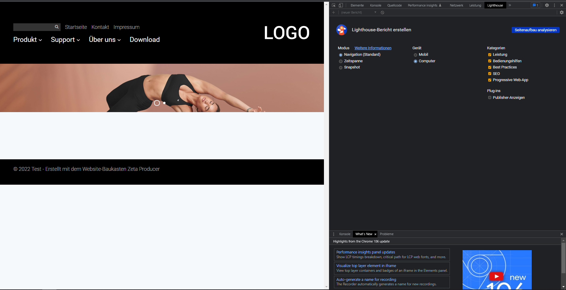

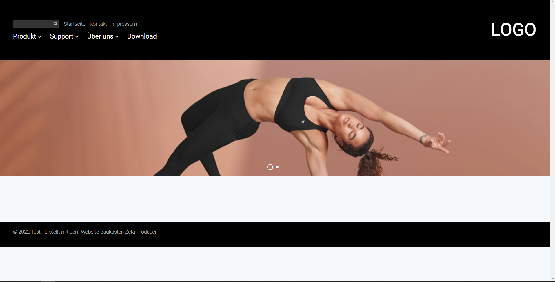

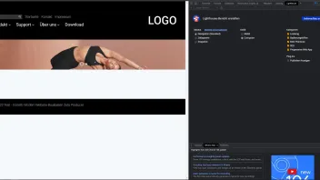

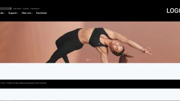

  • Neues Layout Top Responsive - Slider mit 2 Bildern eingefügt - Hängt wieder
    vielen Dank. Ich glaube aber, wir reden hier alle oft aneinander vorbei. Ich vermute, Sie und ich sprechen von unterschiedlichen Problemen. Welches Problem zeigen denn Ihre beiden Screenshots und was soll mir der Bildschirm mit den "Lighthouse"-Einstellungen in dem Zusammenhang sagen?
    Ich versuche aktuell den Fehler zu beheben, bei dem nach dem Breiterziehen eines Fensters mehrere Header nebeneinander dargestellt werden. Das Problem sieht man in diesem Screenshot:
  • @GYMWAVE.de könnten Sie das Projekt us dem die 2 Screenshots erstellt wurden als .zip hier hochladen? Das wäre ggf. Hilfreich.
  • Ok, dann muss ich es nochmal kurz erstellen, mit Lighthouse hat das eigentlich nichts zu tun. Ich habe nur auf F12 gedrückt um hin und her zu schieben. Gebe Sie mir mal 10 Minuten, da mache ich es nochmal schnell fertig als Beispiel
  • Herzlichen Dank! Melde mich Mittwoch wieder (morgen ist hier Feiertag).
  • Ich bin sehr zuversichtlich, dass ich das nun behoben habe. Der Fehler sollte per Online-Update für Version 16.5 behoben seiz. Auf "Extras > Updates suchen" klicken und nachdem Inhalte geladen wurden (Hinweis unten rechts) die Tastenkombination STRG-SHIFT-T drücken. Danach ggf. veröffentlichen.

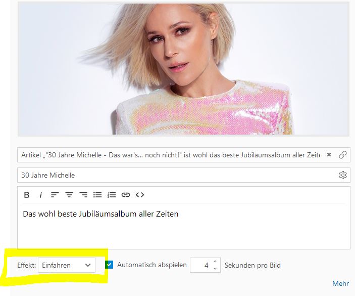

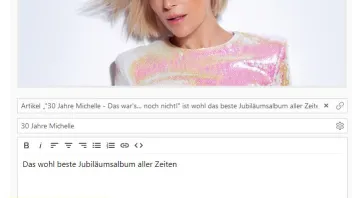

    Punkt 1:
    Den Header kann man sehr wohl animieren. Anbei ein Foto von Ihrem Programm!
    Wie o. b. der "Header" und unter Einstellungen kann man zwischen "Einblenden" oder "Einfahren" wechseln.
    Sie haben den Fehler behoben, wenn der Header mit "Einblenden" eingestellt ist. Der Fehler existiert noch, wenn der Header auf "Einfahren" eingestellt ist.
    Animationen unter "Darstellungen" sind hier nicht berücksichtigt.
