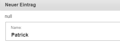

    Ich habe nun eine Weile geübt. Aber leider ohne Erfolg.
    Schreibrechte wurden für das Verzeichnis eingestellt.
    Bei einem neuen Eintrag erscheint beim Bestätigen immer der Wert "Null"
    und das Fenster schliesst sich nicht.
    Wenn ich die Gästebuchseite wieder öffne sind die Einträge vorhanden.

  • Ursache ist, dass die Website noch mit www und ohne www aufgerufen werden kann.
    Als Standard-Domain haben Sie in der Webserver-Konfiguration https://www.dasmikrofon.ch/ eingetragen, also mit www.
    Beim Aufruf https://www.dasmikrofon.ch/gaestebuch.php (mit www) erscheint der genannte Fehler (null) nicht.
    Nur beim Aufruf https://dasmikrofon.ch/gaestebuch.php (ohne www) erscheint der Fehler.
    Lösung: Serverseitig eine Weiterleitung von non-www auf www einrichten.
    Das geht entweder in der Verwaltung des Webhosting-Anbieters oder mit Hilfe einer .htaccess-Datei.
    Eventuell auch einfach den Webhosting-Anbieter dazu kontaktieren.

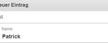

  • Hallo Steffen
    Es scheint so, als ob der Refresh nicht funktioniert.
    Wenn ich die Seite neu Lade zeigt es mir die neuen Einträge an.
