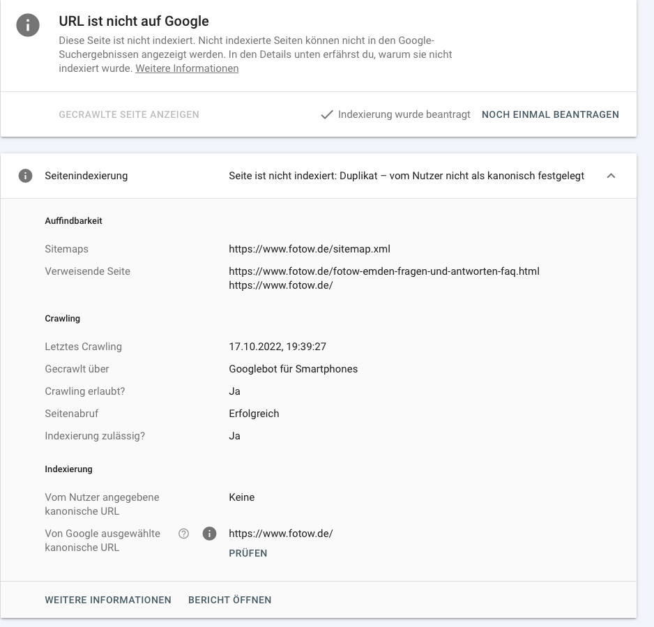

Doch Google meldet immer, dass kein Canonical![]()
http://www.fotow.de/index.html Auf Abfrage steht immer "kann nicht indiziert werden... colonical nicht angegeben"
Dann ändere ich wieder etwas, gebe einen Auftrag zur Neubewertung, und schon wieder...

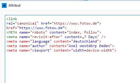

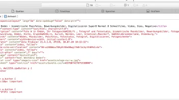

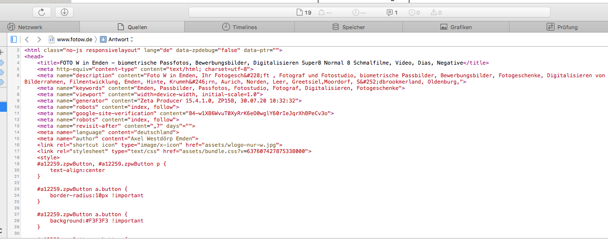

Im quellcode sehe ich auch die Canonical-Anweisung, die ich allerdings etwas anders angegeben habe, ohne ..../index.html.
Und doch erscheint sie im Quellcode optisch anders. Die Anweisung habe ich unter Präferenzen eingegeben.
Was mache ich falsch???? Kann man das entdecken? Denn da ist noch so viel "Luft" für Infos, die Google wohl nicht verwertet.

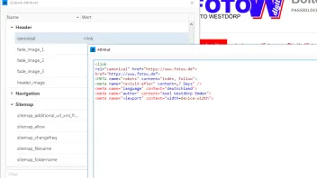

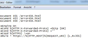

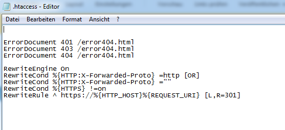

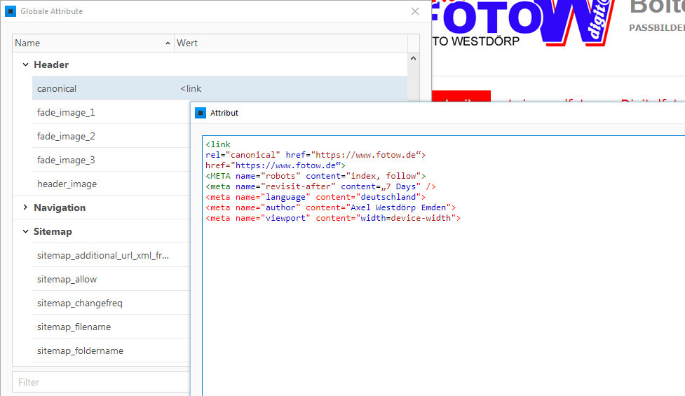

Verschiedene Screenshot beigefügt.. Die .htaccess auf dem Server, die Präferenz/Attribut in ZETA.

zunächst mal ist Ihre Website noch mit www und ohne www aufrufbar.
https://www.fotow.de/
https://fotow.de/
Bitte also non-www noch auf www weiterleiten.
Zum Beispiel via .htaccess-Datei.
Siehe https://geekflare.com/de/redirect-non-www-to-www-non-www/
Auf https://www.fotow.de/ enthalten alle Seiten href="https://www.fotow.de/index.html als kononische URL.
Das darf so natürlich nicht sein.
Die Angabe im Canonical-Attribut sieht auch falsch aus.

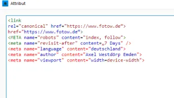

Code<link rel="canonical" href="https://www.fotow.de"> href="https://www.fotow.de/"> --> Diese Code-Zeile ist fehlerhaft.Des Weiteren ist die Meta-Robots-Angabe dort nicht nötig.
Diese ist bereits standardmäßig in den Layouts vorhanden.
Aktuell ist die Angabe also doppelt enthalten.
Bitte die weiteren Meta-Angaben nicht in das Canonical-Attribut einfügen.
Diese bitte in das Attribut "additional_meta" einfügen.
Siehe auch https://docs.zeta-producer.com/attribute-uebersicht.html#a3139
Bitte dann das überschriebene globale Attribut "canonical" löschen, so dass der Standardwert <link rel="canonical" href="<$=page.absoluteUrl$>"> wieder verwendet wird.
Sie müssen an diesem Attribut eigentlich nichts ändern.

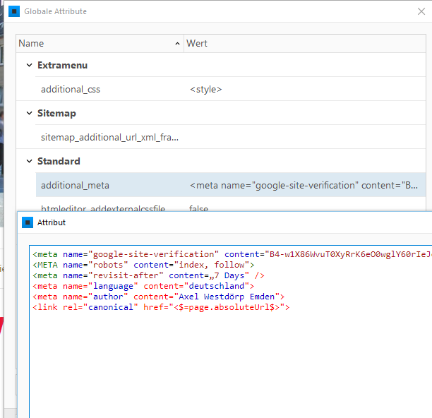

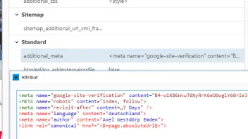

Ich habe jetzt erst einmal in ATTRIBUT das CANONICAL heraus genommen.
Dann unter ADDITIONAL_META eingefügt <link rel="canonical" href="<$=page.absoluteUrl$>">
Im Quellcode ist es allerdings nicht zu sehen. Jedenfalls nicht für mich, ich hoffe, ich schaue nicht drüber weg??
Habe ich da noch was falsch gemacht? Jetzt ist NIRGENDS mehr CANONICAL zu sehen.

Hallo nochmal,
uns sind noch zwei fehlerhafte Meta-Angaben aufgefallen:
Code<meta name="revisit-after" content=„7 days"> --> falsches Anführungszeichen <meta name="language" content="deutschland"> --> falsche Meta-AngabeBitte die zwei Zeilen im Attribut "additional_meta" durch folgende Zeilen ersetzen:
Die Angabe <meta http-equiv="content-language" content="de"> kann auch weggelassen werden, da diese eigentlich veraltet ist.
Die Sprache wird schon über das lang-Attribut im <html>-tag angegeben.

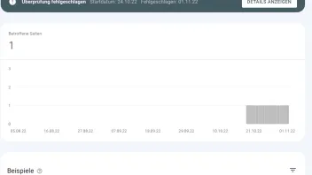

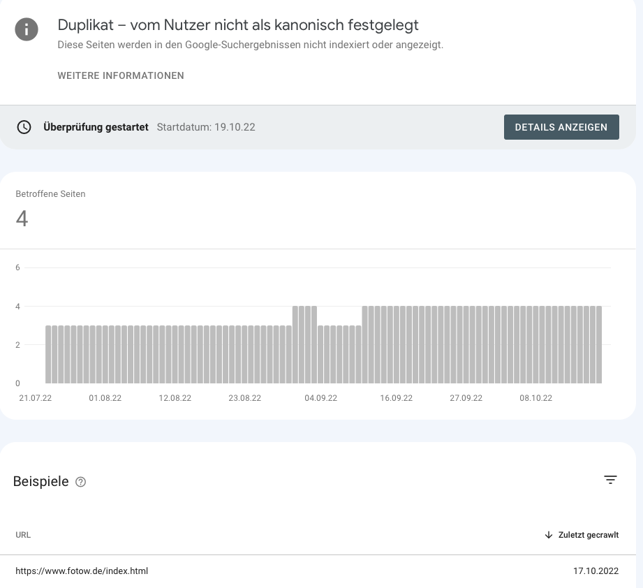

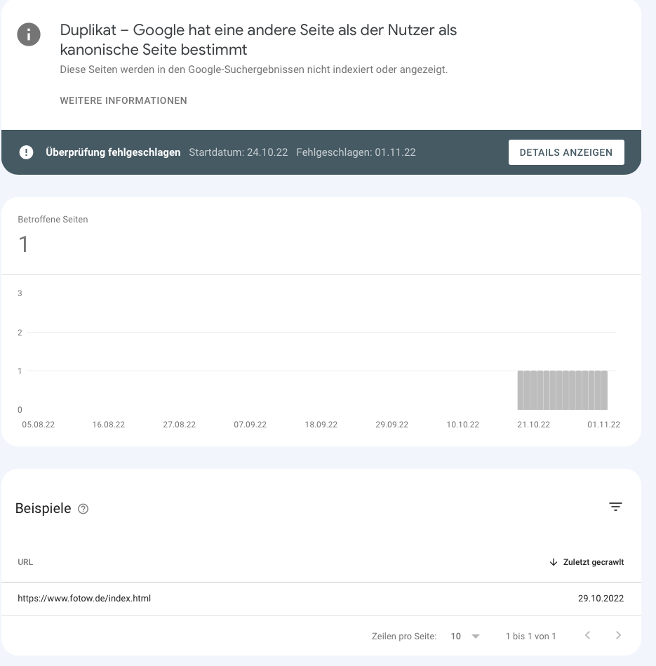

Hallo Herr Steffen T. Wir hatten kürzlich das PREMIUM - TICKET, mit der Thematik FEHLER BEI INDEXIERUNG/GOOGLE. EIN EINZIGER FEHLER wird noch immer beanstandet, der sich auf die Indexierung bezieht. Somit dürften wir das Problem doch noch nicht GANZ erledigt haben. Mögen Sie noch mal drauf schauen? http://www.fotow.de und eMail von GOOGLE. Mit freundlichen Grüßen Axel Westdörp

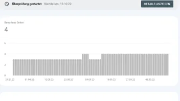

Dann am besten mal Google fragen, was die da beanstanden.
Oder zumindest im Dialog, den man im Screenshot sieht, auf den Button "Details Anzeigen" klicken…
