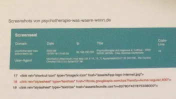

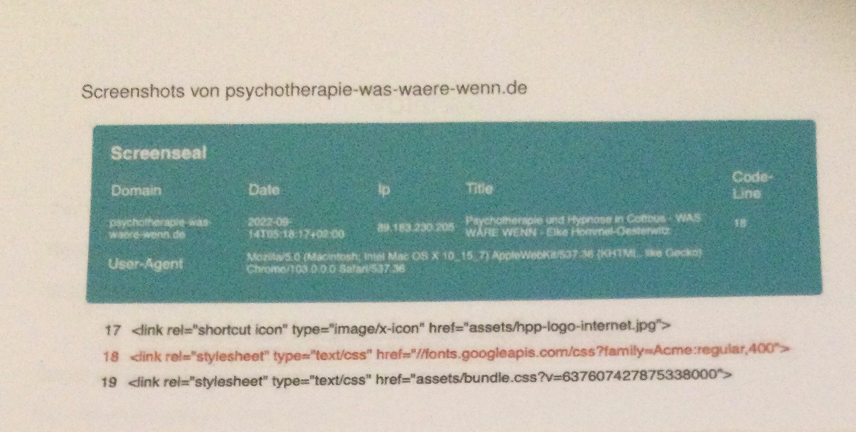

    Eine Kundin von mir, für die ich die Homepage erstelle und pflege, hat eine Abmahnung erhalten,
    punkto Googlefonts. Der abmahende Anwalt hat ein Screenshot beigefügt. Dieser soll aufzeigen,
    dass meine Kundin/Mandantin das Urheberrecht DSGVO/GOOGLE FONTS missachtet hat. In den
    Bereichen, die dort als Screenshot aufgezeigt werden, bewege ich mich aber gar nicht. Ich habe die
    Eingaben, die beanstandet werden, so nicht vorgenommen. ich gehe daher davon aus, dass diese bereits im ZETA-Layout enthalten waren?
    Ich habe auf der Homepage meiner Mandantin nur ganz normale Schrifttypen genutzt.
    Was ist da passiert? Wie konnte es zu diesem "Fehler" kommen, welcher jetzt meiner Mandantin/Kundin
    angelastet wird? Es geht um die Homepage https://www.psychotherapie-was-waere-wenn.de
    Gestern habe ich webfonts-deactive vorgenommen mit der Ziffer "1", wie von ZETA vorgeschlagen.
    Die Momentaufnahme des Anwalts kann sich /lt Brief, nur um den 12.10.2022 herum handeln. Unter Umständen
    war da vielleicht noch ein "alter Stand" auf der Page meiner Kundin. ? (ich habe noch alle Datensicherungen...)
    Gruss Axel Westdörp
  • Servus,
    Im Grunde ist das Schreiben vom Belustigungs-Anwalt mit falschem Mandant.
    Lassen Sie mich raten: Es handelt sich um RA Kilian Lenard der bei tausenden Abmahnungen den Mandanten Martin Ismail aus Hannover nur vertritt? Sie müssten noch jede einzelne Seite prüfen - die Indexseite ist okay - und schauen Sie, dass wirklich keine webfonts geladen werden. Nicht dass im Texteditor noch eine andere Schrift verwendet wurde.
