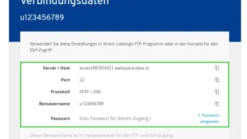

    ich versuche nun seit Stunden irgendwie mit ZP 13 oder 16.5 eine FTP-Verbindung zu meinem neuen IONOS Webspace zu öffnen.
    Während es bei Filezilla auch nur mittels einer heruntergeladenen Einstellungsdatei ging, komme ich einfach nicht mit ZP drauf.

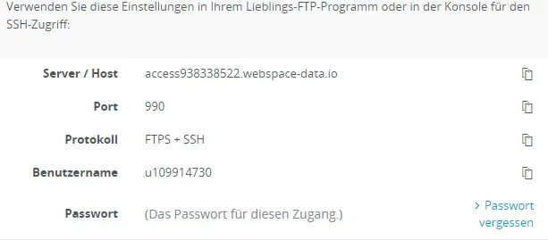

    Ionos schreibt als Protokoll FTPS + SSH und als Port 990 vor.

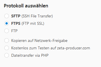

    Dann unten links,- "Protokoll auswählen"
    Hier das Protokoll "SFTP(SSH File Transfer)" auswählen.

    in ZP 13 kann man nur SFTP auswählen. Ionos gibt den Port 990 vor. Https hatte ich noch nicht probiert.

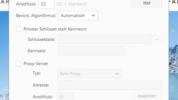

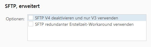

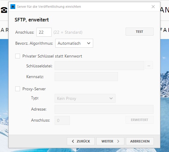

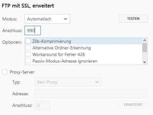

    In ZP 16.5 wird noch Folgendes gefragt, muss ich davon etwas auswählen?
    Auch hier gibt es bisher nur Timeouts zurück.
  • Version 13 ist sehr alt und unterstützt moderne Verschlüsselungsalgorithmen nicht. Versuchen Sie es besser gleich in Version 16.5.
    Im Normalfall müssen Sie in 16.5 die im Screenshot gezeigten Optionen nicht aktivieren. Versuchen Sie es also zunächst ohne diese Optionen.

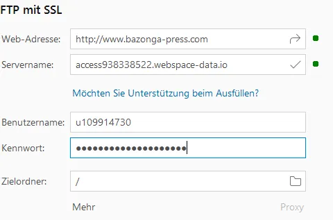

    Tja, aber leider kriege ich nur das zurück:
    Timeout exceeded while waiting for welcome message. Make sure you are connecting to an SSH or SFTP server.

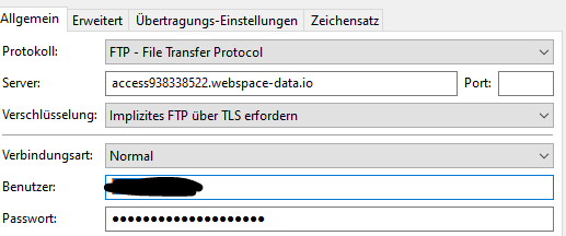

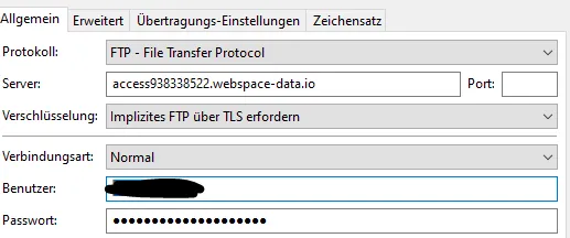

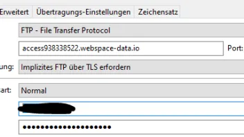

    Hier die funktionierenden Einstellungen aus Filezilla, vielleicht hilft das ja weiter:

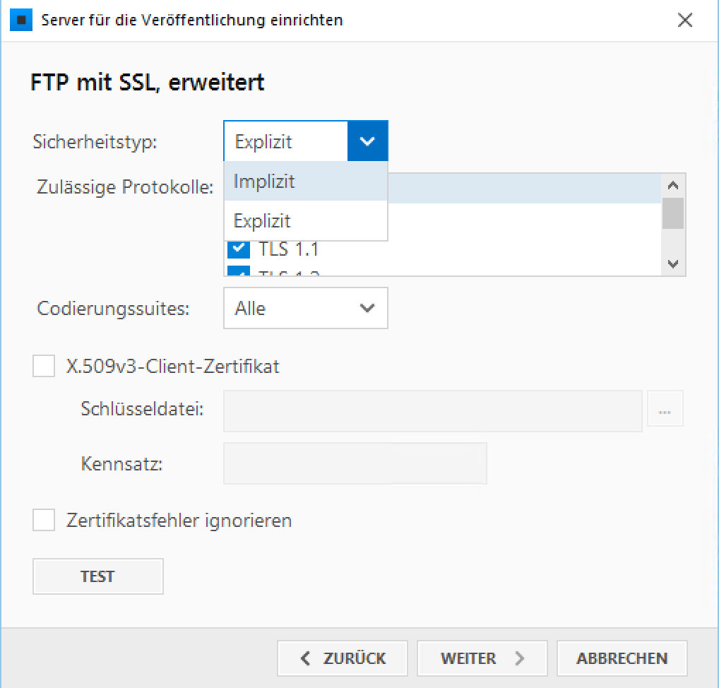

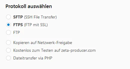

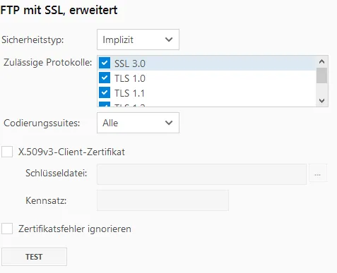

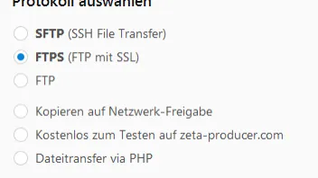

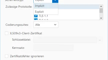

  • Bei der Verbindung mit Filezilla aus dem Screenshot nutzen Sie kein SFTP (SSH), sondern FTPS (FTP mit SSL) mit Sicherheitstyp "Implizit".
    Dieses Protokoll gibt es in Zeta Producer auch (in ZP auf "Mehr", dann "Weiter" klicken, nachdem FTP mit SSL als Protokoll definiert wurde, hier dann Sicherheitstyp auf "Implizit" stellen).

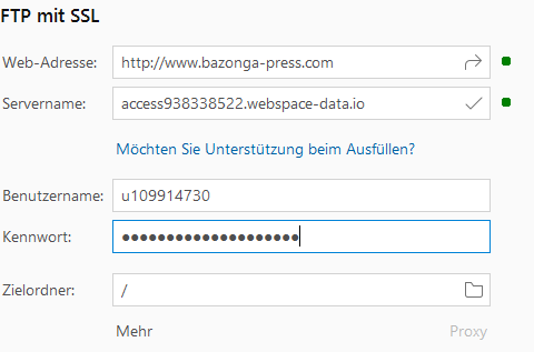

    Auf welchen Server Sie mit Zeta Producer verbinden weiß ich nicht (der könnte auch noch falsch sein), das kann ich erst vergleichen, wenn Sie uns dazu auch noch einen Screenshot der Einstellungen in Zeta Producer zeigen.
  • Danke. Ich sehe einen Unterschied zur Verbindung in Filezilla. In Filezilla verwenden Sie den Standard Port (Feld Port ist leer, bzw. 21). In Zeta Producer haben Sie aber Port 990 konfiguriert, was mir Fehlerhaft erscheint.

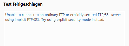

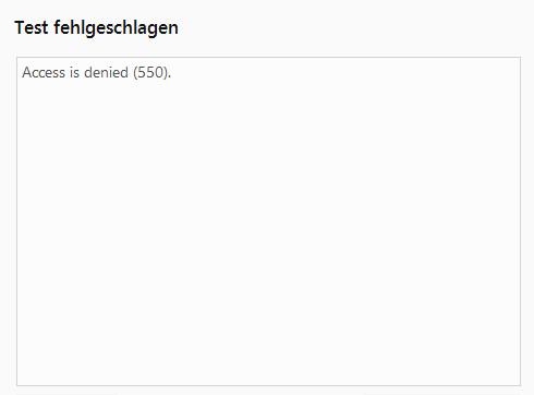

  • Ergebnis mit Port 21, leer ist nicht möglich:
    In den Hinweise von ionos steht explizit Port 990.
    Ich war selbst erstaunt das in Filezille kein Port notwendig war.
    Supportanfrage bei ionos läuft auch, bisher ebenfalls ohne Lösung.

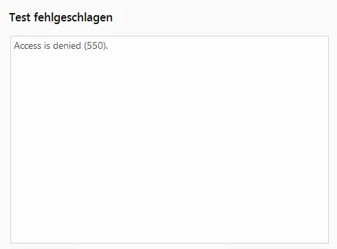

    Wir haben es aber nicht geschafft mit dem Zeta Producer eine Verbindung herzustellen. Wir haben alle Möglichkeiten ausprobiert aber bekommen auch nur die Meldungen, wie Sie auch, dass es zum Timeout kommt oder den Access Denied.
