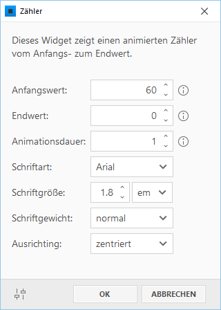

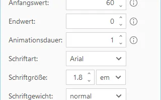

    Ich habe versucht den Zähler-Widget so einzustellen, dass von 60 Sekunden abwerts bis 0 Sekunden zählen mit 1 Sekunde Dauer.
    Ich dachte mir, der Zähler wird schön 1 Sekunden nach der anderen runterzählen.
    Nein, innerhalb von ca. 5 Sekunden steht der Zähler bereits auf 0.
    Siehe das Bild im Anhang, übersehe ich was?
    Besten Dank.
  • Das ist wohl das falsche Widget.
    Was ich benötige ist ein Counter für Tage, Stunden und Minuten den ich in eine Seite inplementieren kann.
    Damit in unserem Widget "Zähler" von 60 bis 0 innerhalb einer Minute runter gezählt wird, müsste man im Widget als Animationsdauer (das ist die Dauer der Animation insgesamt – von Anfangs- bis Endwert) die 60 eingeben (60 Sekunden = 1 Minute). Das nur zur Erklärung und dass hier keine Missverständnisse entstehen.
