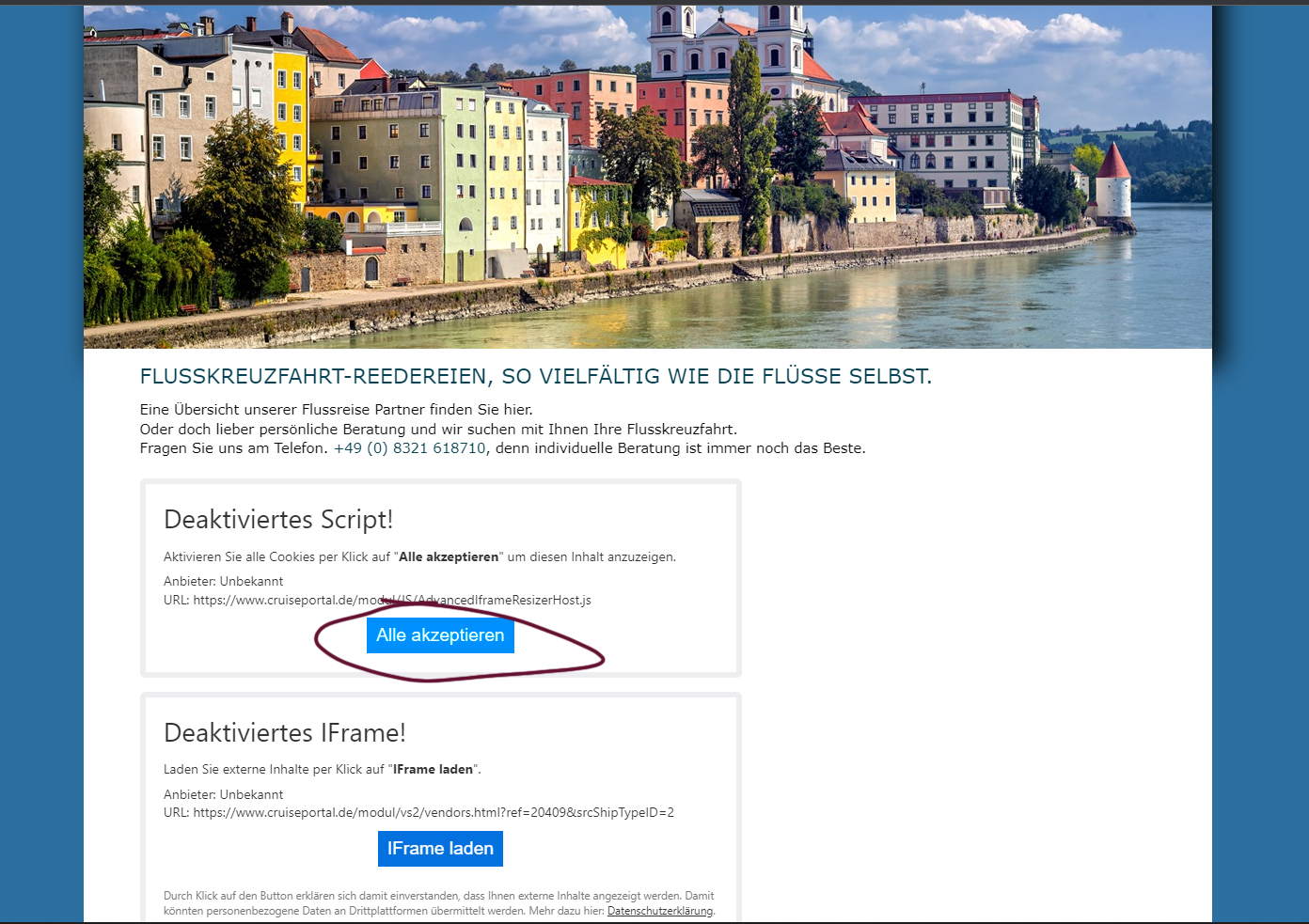

  • Also ich kann auf der in Beitrag #1 angegebenen Seite kein iFrame finden. Ansonsten verstehe ich hier meist nur "Bahnhof".

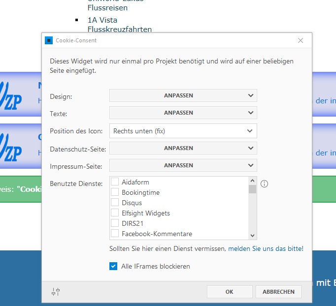

  • Ah, jetzt. Auf der Unterseite https://www.flusskreuzfahrtbuero.de/flusskreuzfahrten-reedereien.html ist ein iFrame eingebunden und das wird auch ohne blockiert zu werden geladen. Ich vermute, dass Sie in den Einstellungen des Cookie-Consent die Option "Alle IFRames blockieren" nicht aktiviert haben.
  • Ha, in Chrome auf Windows sehe ich nun die Meldungen betr. blockiertem iFrame etc. auch, aber die Buttons reagieren nicht auf Klicks (wie von Gymwave schon bemerkt). In Safari sehe ich da keinerlei Meldungen. Ich weiß nicht, was hier vor sich geht und was am Projekt alles gedreht wurde.

  • Es werden iFrames blockiert und der Nutzer muss vor dem Laden zustimmen. Das scheint mir in Ordnung zu sein.
    Beim Deaktivierten Script https://www.cruiseportal.de/modul/JS/AdvancedIframeResizerHost.js funktioniert der "Alle akzeptieren" Button nicht, aber das spielt in diesem Zusammenhang (mit den vom Scanner) ja keine Rolle und wir setzen eine Überprüfung dieses Verhaltens mal auf unsere ToDo-Liste.
    Wenn der Scanner nun immer noch ein geladenes iFrame meldet, dann kontaktieren Se dessen Entwickler und bitten Sie das bitte in einem Webbrowser (den die Besucher ja grundsätzlich nutzen) zu reproduzieren. Ich sehe in all meinen Browsern keinen Kontakt zu externen Servern, solange ich nicht auf "iFrame laden" klicke, aus meiner Sicht wird das iFrame auf https://www.flusskreuzfahrtbuero.de/flusskreuzfahrten-reedereien.html also erfolgreich blockiert.

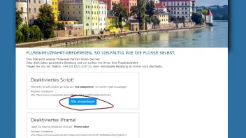

  • nemessis Mir ist noch was aufgefallen, der Button funktioniert bei mir nicht, in 3 Browsern probiert, lässt sich nicht anklicken
    Siehe Screenshot
    Gruß Markus
    verstehe ich nicht, bei mir funktioniert es im Chrome und im Edge
    da wurde nichts " gedreht" bei mir Win10 Chrome funktioniert es
  • In Safari sehe ich da keinerlei Meldungen. Ich sehe das das Frame angeklickt werden kann, aber das Script öffnet sich nicht... weder bei alles erlauben noch einzeln.. da müssen wir bei dem Anbieter nachhaken..
