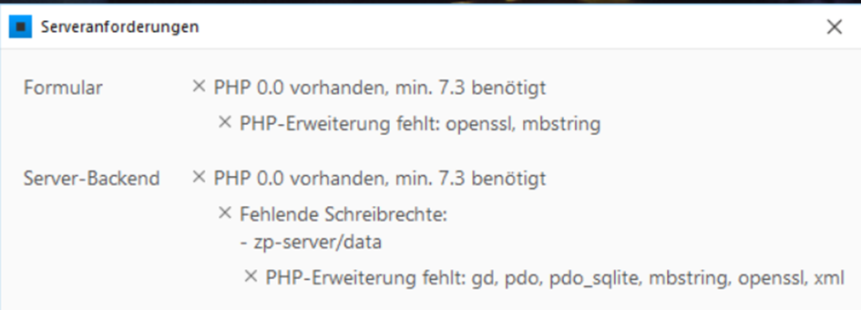

  • Wenn ich meine Homepage veröffentlichen will, und den Server konfiguriere, kommt foldende Meldung.
    Die Konfiguration war erfolgreich
    Die Serveranforderungen sind nicht ausreichend
    Serveranforderungen
    Server-Backend
    x php 0.0 vorhanden mind. 7.3 benötigt
    x fehlende Schreibrechte
    -zp-server/data
    php - Erweiterung fehlt
    gd-pdo_sqlite mbstring, open ssl xml
    Mein Provider sagt der Webserver erfüllt alle Punkte.
    Ich soll mich an euch wenden.
  • Lausbube : Bitte trotzdem versuchen, zu veröffentlichen und dann anhand der veröffentlichten Seite probieren, ob alle PHP-Scripte funktionieren.
    Support : Da es in letzter Zeit mehrfach Meldungen zu diesem Problem gab, bitte prüfen, ob bei neu erstellten Projekten die Fehlermeldung reproduzierbar ist.
    ich bin neu hier im Forum. Gesten habe ich ein neues Projekt auf meinen vorhandenen WebSpace bei Alfahosting veröffentlicht. Leider habe die eine fast identische Fehlermeldung bekommen. Außerdem sehe ich nur die erste Seite aber ohne Menü.
    Die Fehlermeldung ist jederzeit reproduzierbar, wenn ich die Serveranforderungen prüfe. Leider habe ich hier keine Lösung gefunden. Ich bitte um Hilfe.
