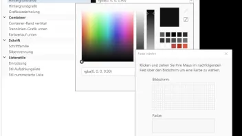

Im Mini - Fenster werden keine Farben dargestellt. Es ist nur ein weißes Feld zu sehen. Des weiteren werden keine neuen Layouts der Version 16 angezeigt.
Neu Installation hat keine Verbesserung gebracht.

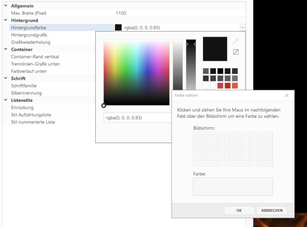

Hallo, wenn ich im Layout Designer mit der Pipette eine vorhandene Farbe, z.B Hintergrund abnehmen möchte geht das nicht weil im minifenster, (siehe screenshot) KEINE Farben abgebildet werden. Ich habe nur weiße Felder.
2. Fehler:
Ich möchte ein neues Layout für eine neue Seite auswählen. Es werden aber nur die "alten" Layouts der Version 15 angezeigt. ......oder gibt es bei Version 16 keine neuen Layouts?

Hallo Claus,
nachdem Du in das kleine weiße Feld „Bildschirm“ geklickt hast, musst Du Deine linke Maustaste gedrückt halten (Zeiger wird zur Pipette) und dann bei weiterhin gedrückter Maustaste zu der Farbe navigieren, die Du auf dem Bildschirm auswählen willst.

Hallo Tom, danke für die Hinweise, aber es wird ja NICHTS dargestellt was ich mit der Pipette abnehmen kann..
Und was die Vorlagen betreffen, meinte ich die auch.... aber sie werden NICHT zur Auswahl angezeigt.....
Für mich ist das PROGRAMM fehlerhaft. Neu Installation hat keinen fortschritt gebracht... sorry

Es macht nur Sinn, die Farbpipette einzusetzen, wenn man aus der Vorschau im Layout-Editor die Farbe eines Elements übernehmen möchte. In der Vorschau sieht man ja dann die Seite und kann mit der Pipette eine Farbe aufnehmen. Oder man macht Fenster des Layout-Editors kleiner, dann kann man sogar farben von anderen Fensterinhalten abtasten.
Das funktioniert alles wie gedacht. Wirklich. Es handelt sich hier ganz sicher um eine missverstandene Bedienung.
