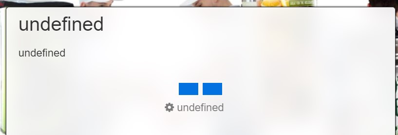

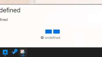

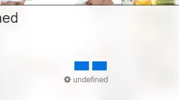

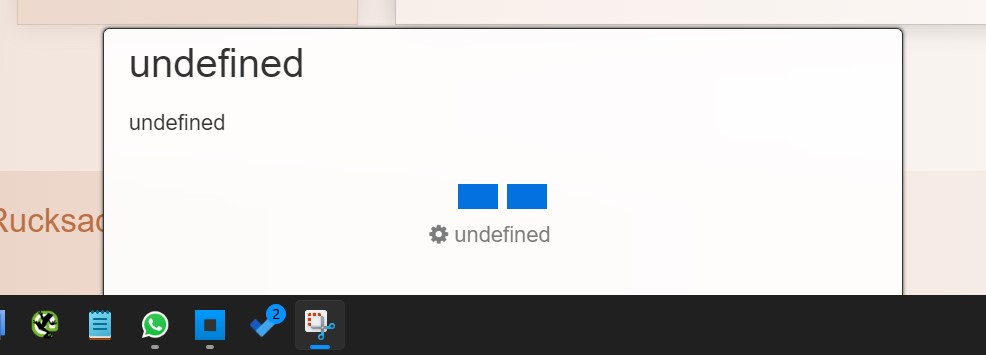

Guten Morgen,
Hebe die Cookie consent Widget eingefügt, irgendwas ist falsch.
MfG
Szabo

Bitte mal Tastenkombi "Strg+Shift+T" drücken.
Danach die Website komplett veröffentlichen.
Leider die selber Ergebnis!
Szabo

auf der Website ist für die Sprache de-DE, de-CH, de-AT eingetragen.
Bitte das im Attribut meta_contentlanguage wieder auf de ändern.
Danach nochmals veröffentlichen.
Das Cookie-Consent kommt mit der Angabe de-DE, de-CH, de-AT noch nicht klar.
Das wird aber noch verbessert.
Danke !!!! es funktioniert!!!!
