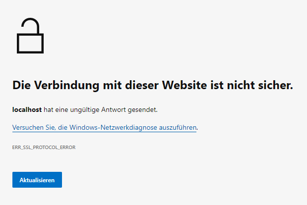

    ABER... will ich nun meine Änderungen lokal per Vorschau querlesen/anschauen bekomme ich immer eine Fehlermeldung im Browser ( Chrome, Edge und FireFox)
    Fehlermeldung s. Anhang.

  • ZP kommuniziert mit der Lokalen website nicht per SSL (https://), das ist normal. Ihr Browser scheint aber keine unverschlüsselte (http://) Kommunikation zuzulassen.
    Wie Sieht denn die URL im Browser aus, ist da ein https am beginn der Adresse? Schon mal einen anderen Browser versucht?
    • Hilfreichste Antwort
    Das https:// ist das Problem. Keine Ahnung, wo das bei Ihnen herkommt. Vielleicht eine Browsererweiterung oder eines dieser tolles "Sicherheitstools"?
