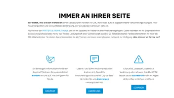

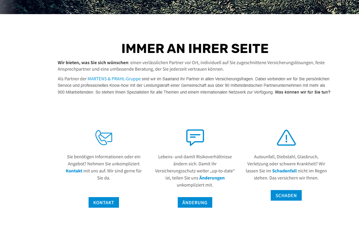

    schalte mich hier mal mit meinen neuen Projekt dazwischen. Habe alles nach Anleitung gemacht und zwei Fonts importiert (Rubik und Source Sans Pro). Bei den Schriftfamilien habe ich alle Einträge gelöscht und nur die beiden Fonts eingegeben. Projekt hochgeladen und Browser-Cache gelöscht. Seite mit einem Windows-Rechner geöffnet und bin nun leicht irritiert: Die Texte sehen fast komplett nach Times New Roman aus. Im Zeta Producer wird alles korrekt angezeigt - aber schon in der Vorschau ist es unschön. Hat da jemand eine Idee?

  • Die font-family: "Milo Slab OT W01 Regular", Arial, Verdana, sans-serif; wird angezeigt und font-family: 'Source Sans Pro','Rubik';
    Die Texte schauen bei mir normal aus :thumbup:

  • Hallo Markus,
    danke für die Nachricht. Auf dem iPad sieht es normal aus, nur am PC gruselt es mich etwas. Hatte auf Besserung durch Neustart gehofft, hat aber nicht geholfen.
    Woher die Fonts (außer Rubik und Source…) stammen ,USS Ich mir ansehen. Dachte, ich hätte alle gelöscht.
