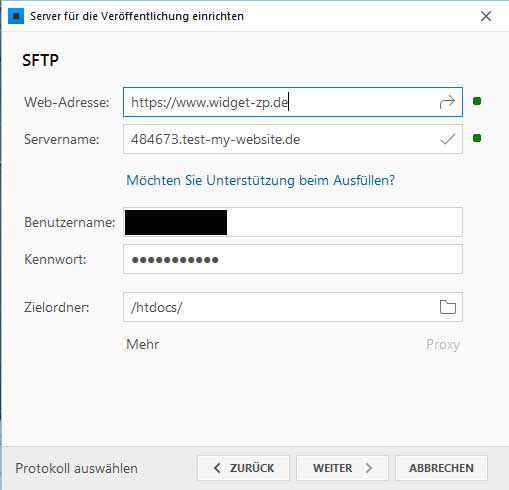

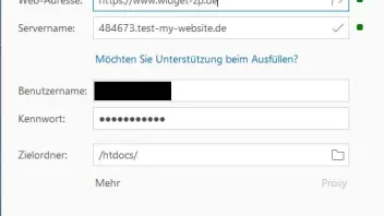

Bei Goneo-Webserver einloggen.
- Unter "FTP-und SSH Zugriff" findest du "Username". Das ist der Benutzername, eigentlich ein Nummerischer Name.
- An dieser Stelle kannst du auch das Passwort festlegen.
- Der Zielordner heißt bei meinen Zugängen: /htdocs/

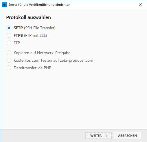

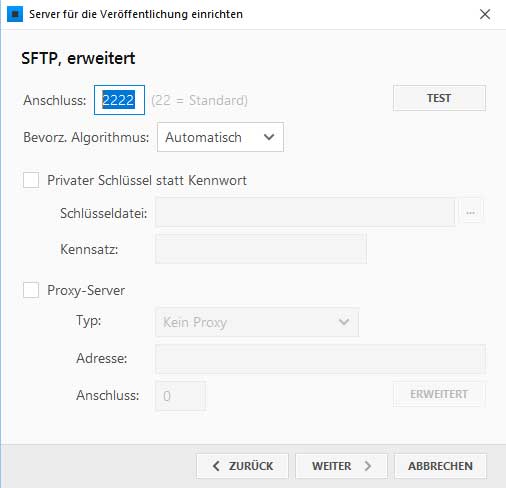

- Goneo unterstützt nur noch verschlüsselte Protokolle, wähle SFTP und Anschluss 2222

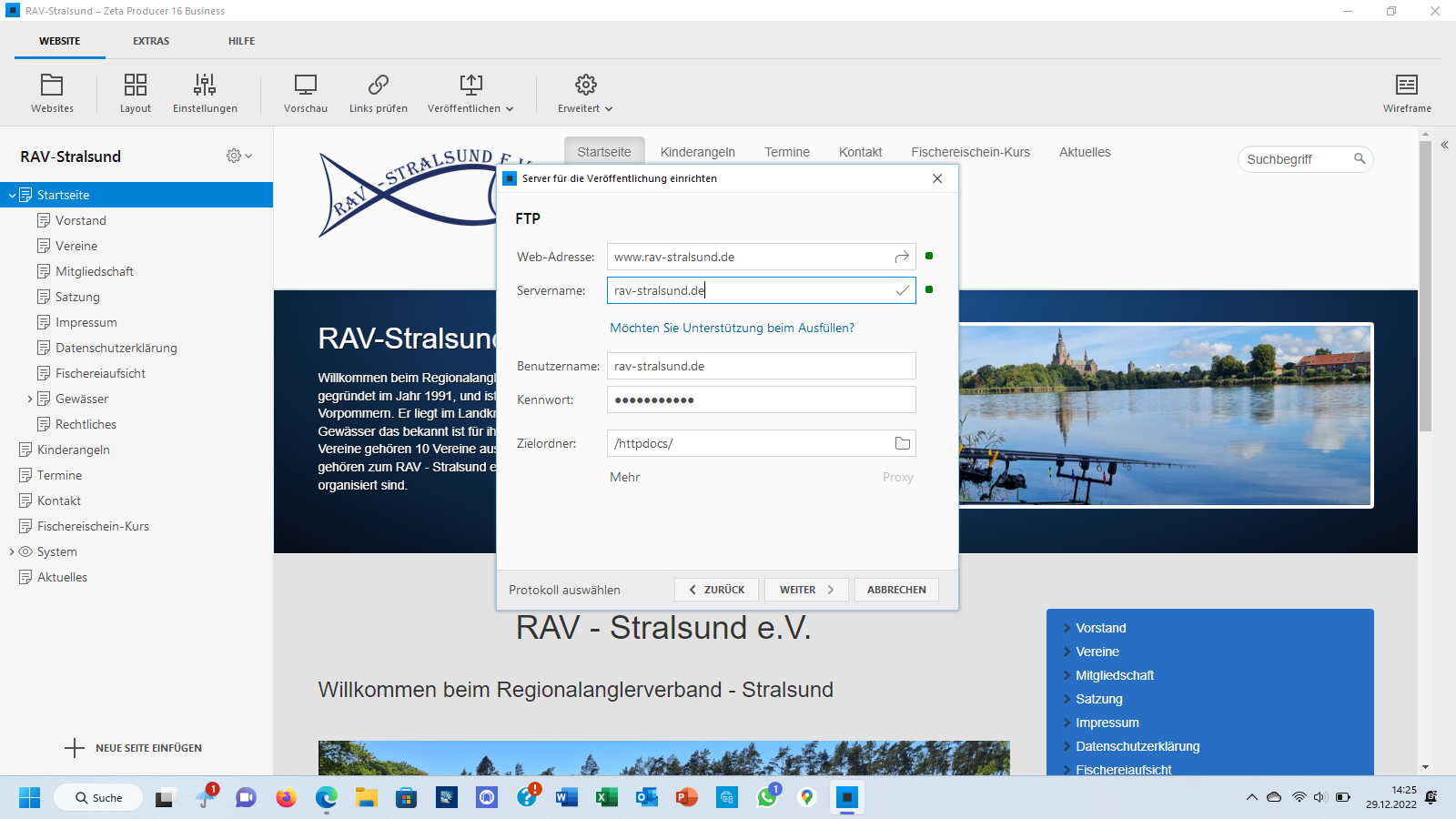

habe alles so eingetragen nur leider Fehlanzeige. Ich weiß auch nicht woran das liegen kann.
- Wie genau lautet denn die Fehleranzeige?
- Poste nochmal Screenshots von den Einstellungen.

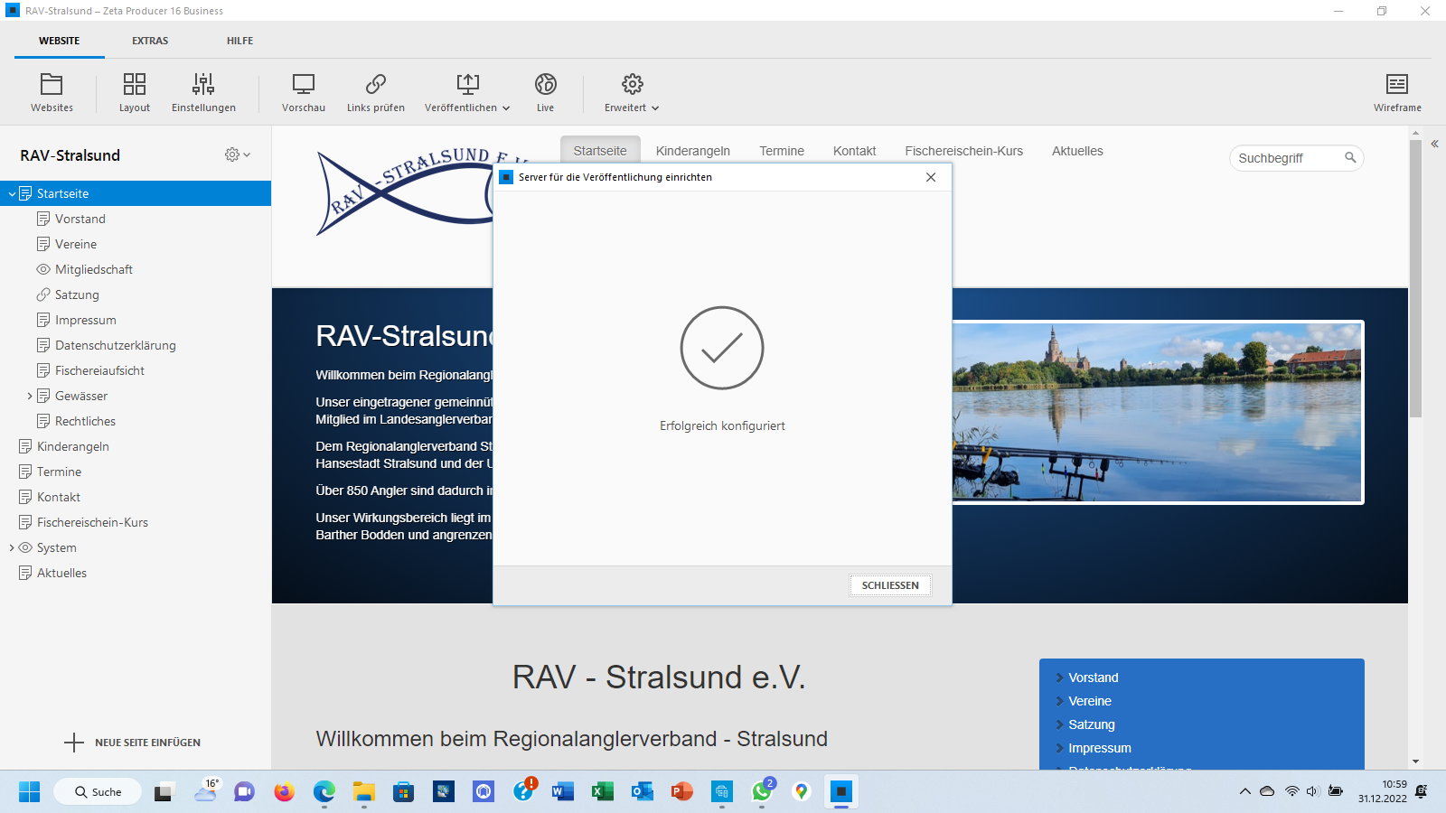

Ich glaube der Fehler wurde gefunden ich hatte ein Usernamen bekommen nur da war eine falsche Zahl drin.
Jetzt habe ich alles hochladen können nur die Seite wir nicht ins Netz übertragen. Ich bekomme damit noch eine Kriese.
Versuche Mal als Zielordner nur ein /.
Die Seite liegt jetzt im Unterordner https://rav-stralsund.de/htdocs/

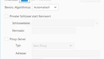

so ist es bei mir. Bei Anschluss habe ich 22 drinnen stehen und bei SFTP erweitert keine Haken.
