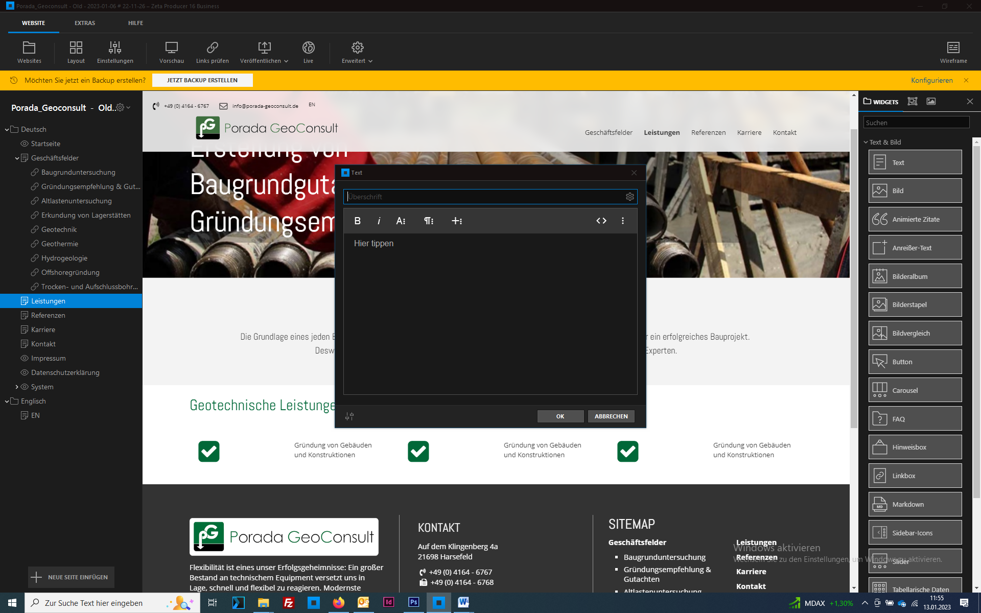

ich nutze ZP16.5 Business. Ich möchte im ganz normalen Text Widget ein Bild einfügen.
Dies wird überhaupt nicht angezeigt und ist auch im Html Code nicht vorhanden.
Weder aus den importierten Bildern noch vom PC.
Kann mir jemand sagen, an was das liegt?
Danke
Nicole
Bild im Text Widget wird nicht angezeigt
siehe hier: RE: Bilder im Text

Bitte vielleicht auch mal einen Screenshot des Text-Widgets hier anhängen.
Hallo Steffen,
es ist ein ganz normales .jpg. Nichts Besonderes. Ich habe es auch schon mit anderen Bildern probiert. Keines wird angezeigt. Es scheint,
als ob das Text-Widget einen Fehler hat. Es geht auch kein .gif. Er tut einfach so, als hätte ich gar nichts eingefügt. Deshalb kann ich Dir auch nur das leere Widget zeigen! -
