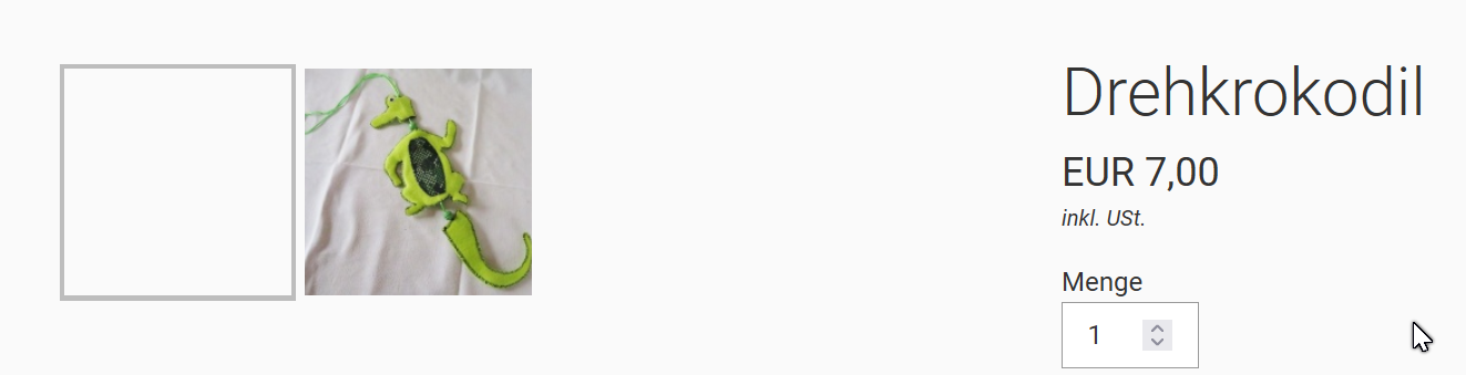

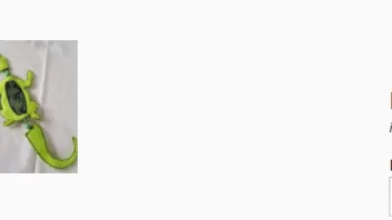

    Auch das (komplett veröffentlichen habe ich natürlich schon gemacht, sogar mehrfach in meiner Verzweiflung. Es bleibt dabei: Es werden nicht alle Bilder ochgeladen - immer wieder fehlen einige. Auch die kleinen Vorschaubilder (bei mehreren Artikelfotos) bleiben manchmal leer (siehe Screenshots).
    Interessant erscheint mir, dass die Bilder angezeigt werden in der "Vorschau" (also vonn sie von Lokal kommen - "Website/vierter Button von links).
