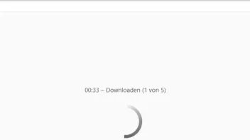

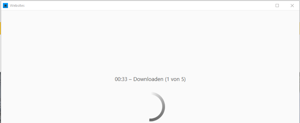

    nur eine Frage aus Interesse: Auf was genau bezieht sich eigentlich die Anzeige "Downloaden (1 von 5)" beim Importieren von Websites? Also was sagt die Angabe "1 von 5" aus?
    Besten Dank vorab und ein schönes Wochenende!
    Bleib(t) gesund!
    Beste Grüße Jörg
    da werden die Daten von der angegeben Web-Adresse runtergeladen.
  • Hallo Steffen T. ,
    danke für die Rückmeldung. Ja, das ist mir bekannt. Interessenhalber wollte ich allerdings wissen, weshalb es immer fünf Schritte ("1 von 5") sind, die angezeigt werden, egal wie umfangreich die zu importierende Website ist.

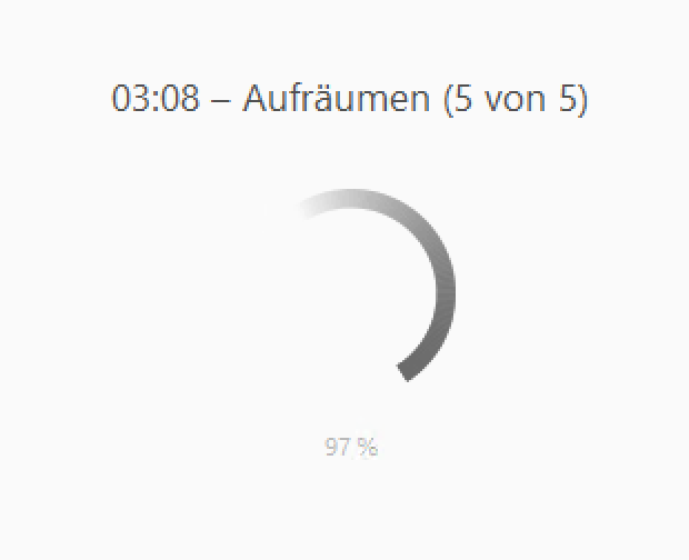

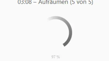

  • Wenn Sie eine Website importieren, werden die einzelnen Schritte doch klar benannt im Dialog dargestellt. Schritt 1 ist "Downloaden", Schritt 2 "Projekt erstellen"…, Schritt 5 ist "Aufräumen".

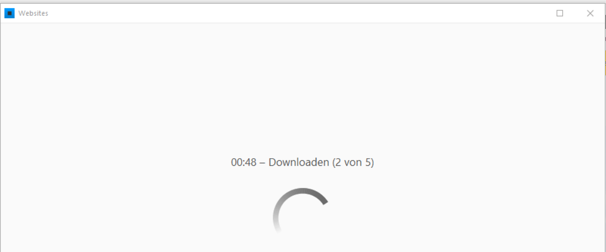

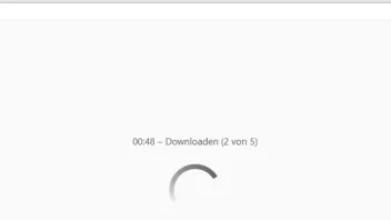

  • Hallo Stefan S,
    ich danke für die Rückmeldung und entschuldige mich für die wiederholte Anfrage. Bislang hatte ich keine Websites in den ZP 16.x importiert, wollte aktuell lediglich testen, ob dies nun mit dieser Version besser funktioniert als mit den vorherigen Versionen, weil ich beauftragt wurde, eine bestehende Internetpräsenz (die mit einer anderen Software erstellt wurde), möglichst zeitnah komplett neu zu erstellen, da der bisherige Admin nicht mehr verfügbar ist und ein neues Erscheinungsbild gewünscht ist.
    Vielleicht hatte mein Rechner gerade "Schluckauf", aber bei mir wurde bei Schritt 2 "Downloaden" angezeigt und nicht "Projekt erstellen":
    Letztendlich hat sich am Import-Ergebnis im Vergleich der Vorversionen aber nichts verbessert, die Websitestruktur unbrauchbar, weshalb ich zukünftig auf Anfragen zum Thema "Website importieren" verzichten werde.
