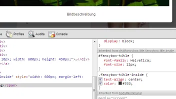

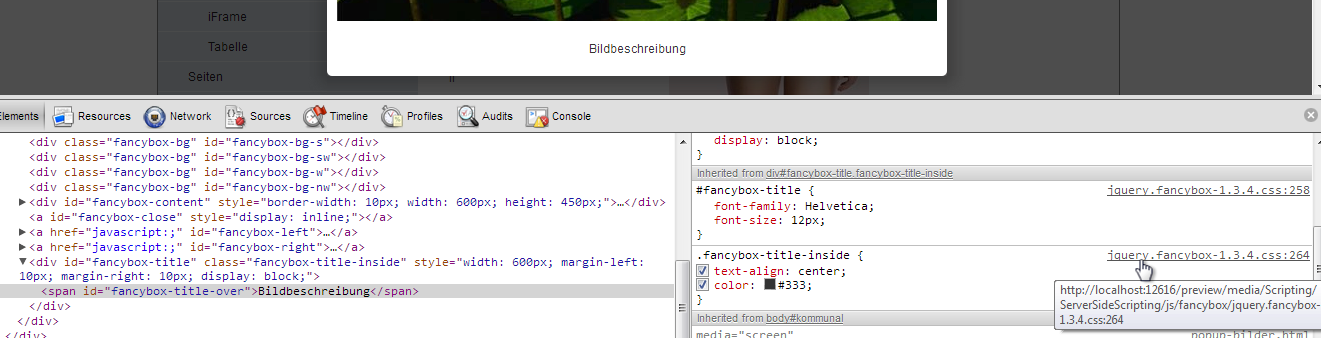

  • Hi Uwe,
    Chrome und der Webinspector zeigen Dir doch genau wo das definiert ist. Schau Dir mal den Screenshot in der Anlage an. Hilft das?
    Du kannst natürlich die Definitionen im globalen fancybox css in dein eigenes CSS kopieren, dann ist es sauberer getrennt und bestimmt besser für die Pflege der Website. Da müsstest Du an jede Regel halt ein "!important" dranhängen, da die fancybox css zuletzt geladen hat und somit priorität hat...
