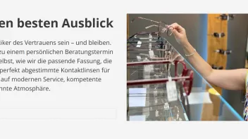

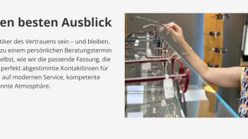

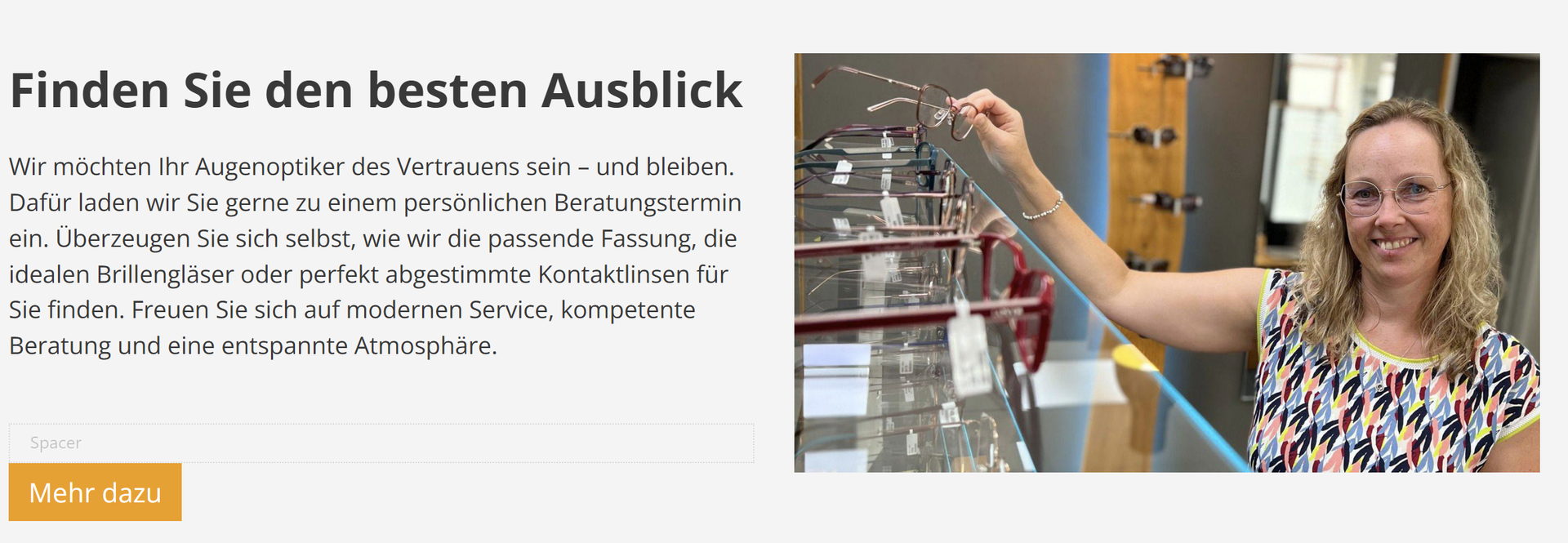

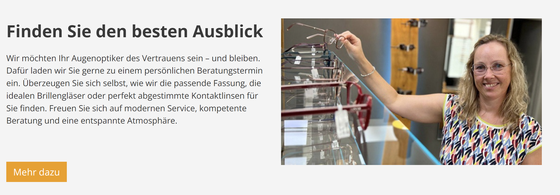

    Im Anhang habe ich ein Beispiel beigefügt, das den Qualitätsunterschied in der Ansicht zeigt.
