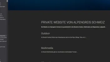

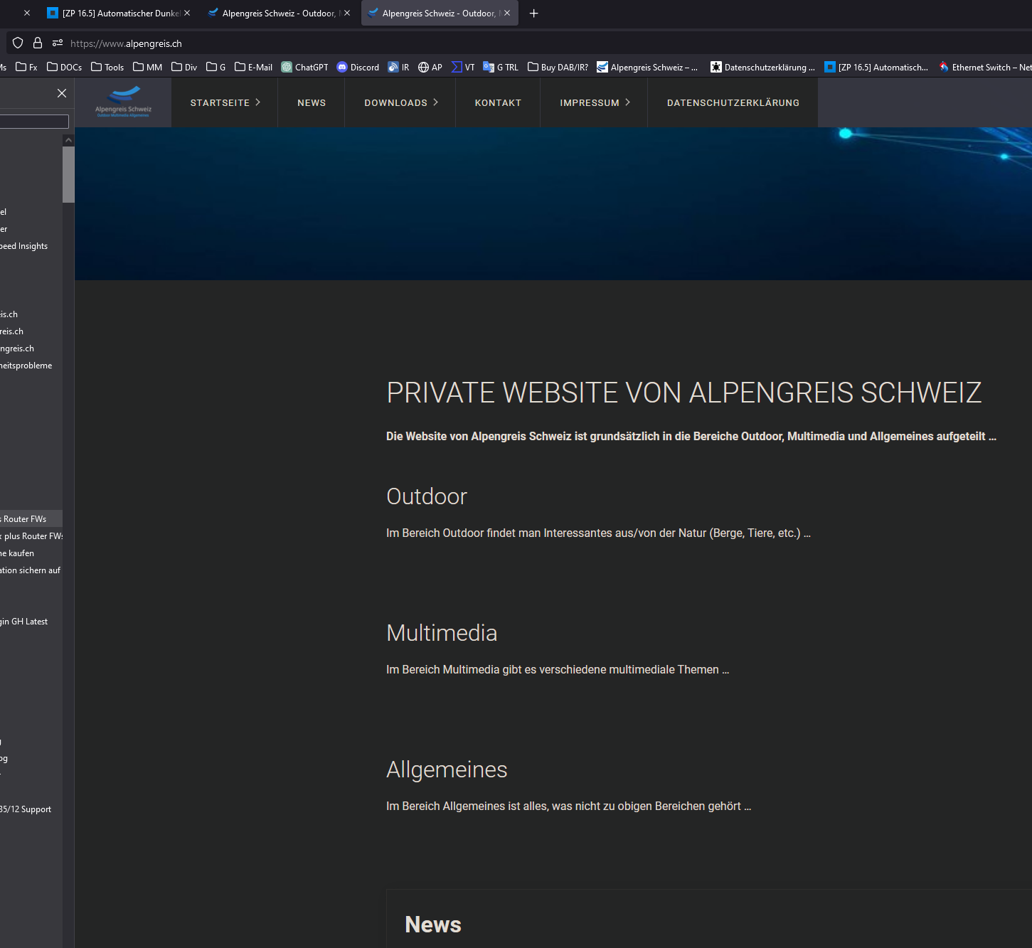

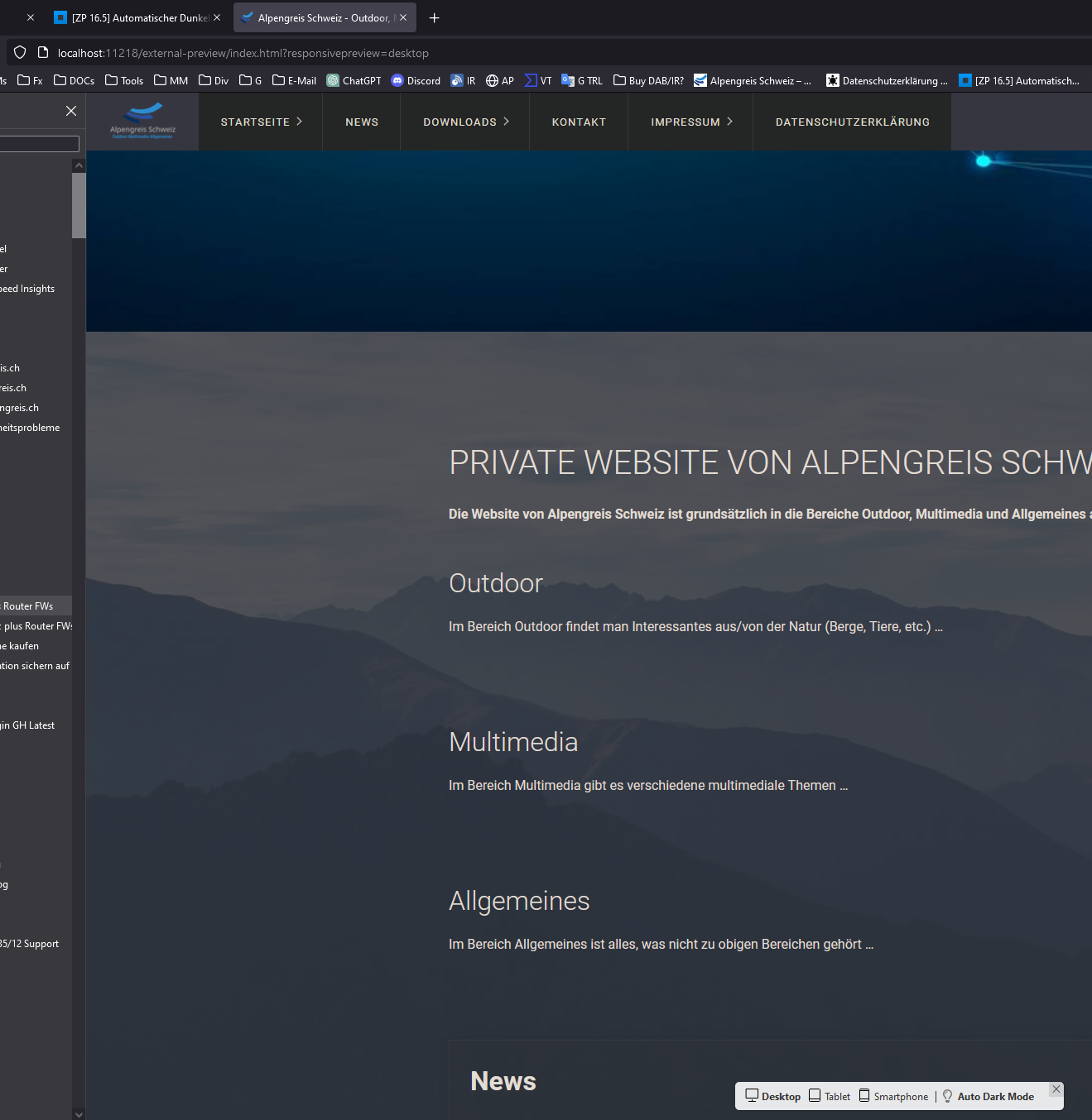

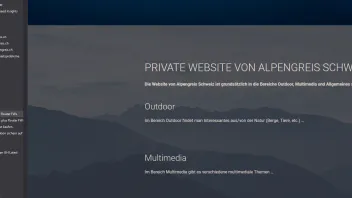

    Hier noch ein paar Bilder dazu - bei "Automatischer Dunkelmodus für veröffentlichte Website" aktiviert:
    Preview OK - man sieht das Background-Bild (Original vom "Flat Responsive"-Layout)...
    Live NICHT ok - man sieht das Background-Bild (Original vom "Flat Responsive"-Layout) NICHT ...
