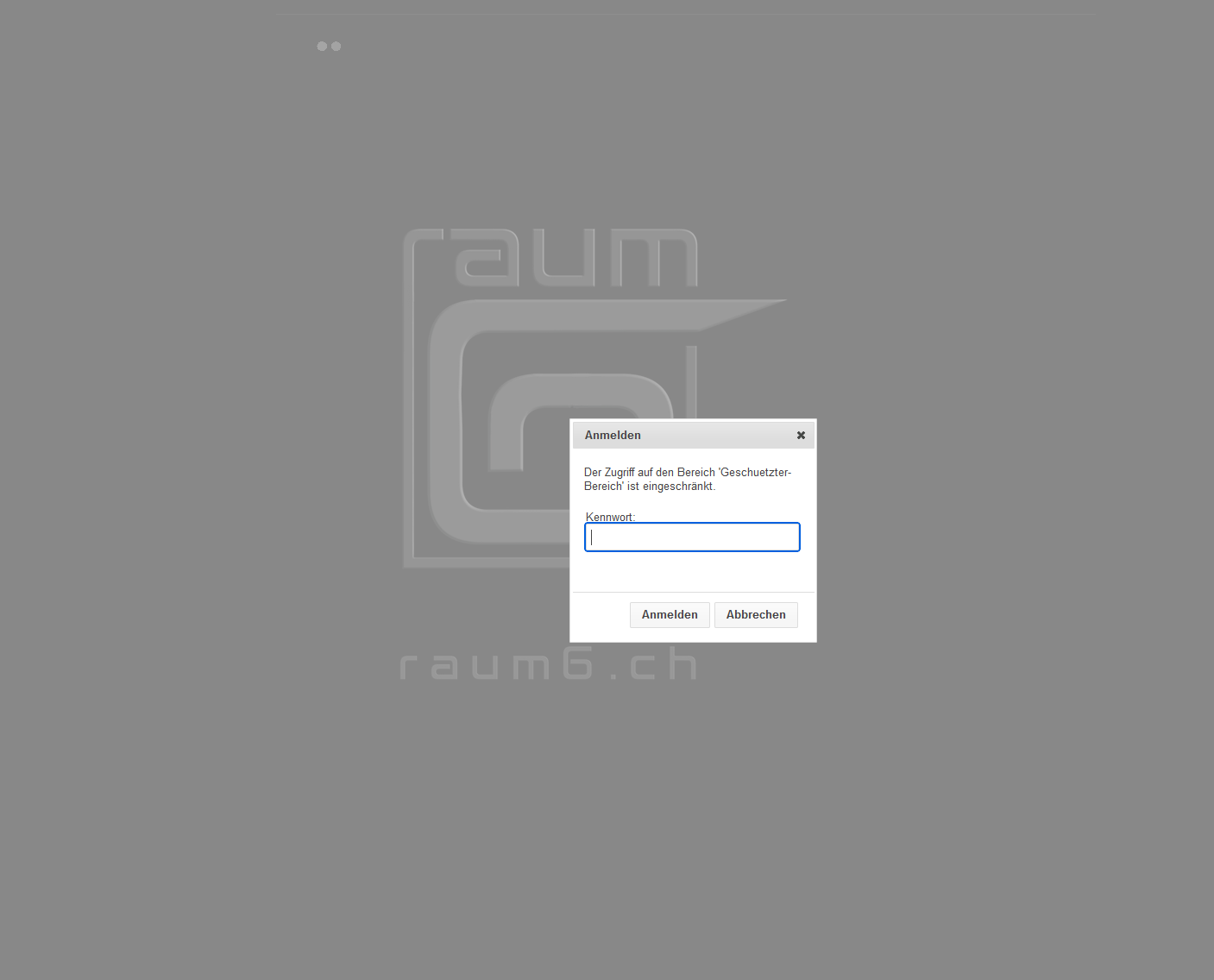

    Ich nutze Version 16.5 und beim Provider ist die PHP Version PHP 8.1 FCGI eingestellt.
    Wenn ich jetzt die Seite mit dem geschützten Bereich aufrufe erscheint nur eine weisse Seite, auf welcher ich nichts erkennen noch eingeben kann.

  • Sorry, dass ich mich einmische - bin grad so in Testerlaune ;)
    Also bei MIR kommt die Eingabemaske und auch das Hintergrundbild erscheint ...
    Haben Sie etwas im Browser deaktiviert, JavaScript oder so? Oder setzen Sie einen AdBlocker oder dergleichen ein, bei dem zuerst etwas erlaubt werden müsste ...
