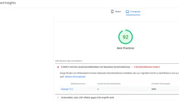

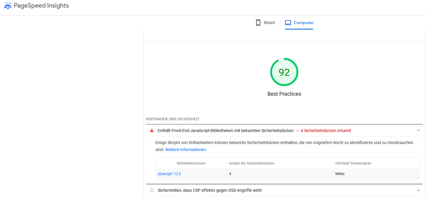

Hallo
Nach Überprüfung meiner Seite mit Google PageSpeed Insights meldet dieser Check ein Sicherheitsproblem für jQuery@1.12.3, nämlich wie folgt:
Siehe auch Details dazu: https://security.snyk.io/package/npm/jquery/1.12.3
Möchte gerne wissen, was die Experten hier dazu meinen, ist ja die Version, die in ZP integriert ist, oder?
Warum ist denn diese (veraltete) Version noch in ZP drinn, wenn doch bereits eine Version 3.6.3 (die nicht vulnerable ist) zur Verfügung stünde?
