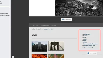

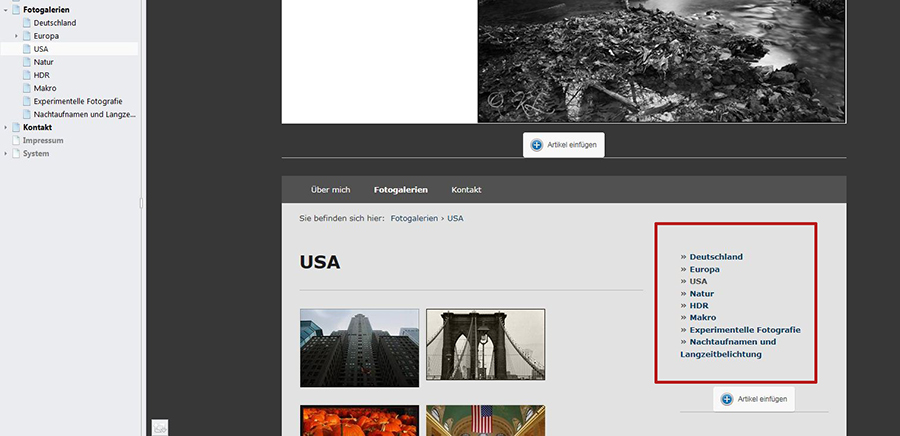

  • Ich habe eine Seite "Fotogalerien" mit Unterseiten zu verschiedenen Themen erstellt.
    Diese Unterseiten haben rechts ein Auswahlmenü zu den weiteren Unterseiten (siehe Screenshot, rot markiert).
    Wie kann ich dieses zusätzliche Menü entfernen, um mehr Platz für die Bildergalerie zu gewinnen? Eine Orientierung auf der Seite ist ja bereits durch die Navigationszeile gegeben.
    Außerdem: besteht auch die Möglichkeit, selbst erstellte Webgalerien (in meinem Fall aus Adobe Bridge) einzubinden? Falls, ja, wie?
    Im Layout "Simple Responsive" ist die Inhaltsspalte immer auf 65% beschränkt, ob rechts ein Untermenü angezeigt wird oder nicht. In diesem Layout haben Sie leider keine Möglichkeit, Inhalte über die gesamte Breite darzustellen.
    Generell gilt jedoch (falls Sie ein anderes Layout nutzen wollen):
    Wenn Sie die Unterseiten in der Navigation verbergen wollen, können Sie das per Doppelklick auf die entsprechende Seite im Seitenbaum (links in ZP) machen. Es öffnet sich dann ein Fenster mit den Seiteneigenschaften. In diesem klicken Sie auf "Sichtbarkeit" und entfernen den Haken bei "Diese Seite im Navigations-Menü anzeigen".
    Wenn Sie das tun, würden die Seiten aber auch nicht im Untermenü auf der Seite "Fotogalerien" gezeigt. Hier müssten Sie dann ggf. manuell einen Artikel "Untermenü" (zu finden unter Videos & Effekte) einfügen und in diesem Artikel die Option "Ausgeblendete Seiten anzeigen" aktivieren.
