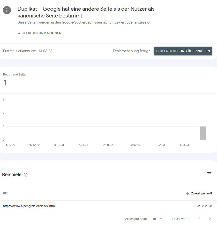

  • Hallo
    Ich habe bereits hier im Forum gesucht und einiges darüber gelesen, wurde aber auch nicht wirklich besser dadurch ;)

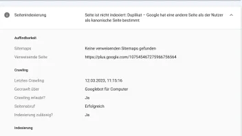

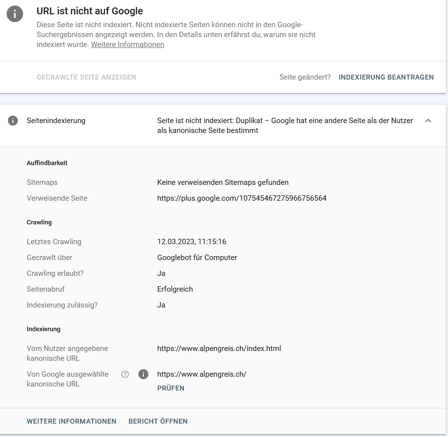

    Deshalb frage ich trotzdem: Google weist folgendes aus:
    Ich habe jetzt mal eine Indexierung und "Fehlerbehebung überprüfen" bei Google beantragt.
    Es ist via Server-Config, bwz. .htaccess alles umgeleitet auf https und www (also "https://www.", was dann ausschliesslich https://www.alpengreis.ch/ ergibt) ... eine Sitemap ist eingereicht und scheint zu funktionieren.
    Kann mir auch vorstellen, dass da was von einem vorhergehenden Hosting (mit Wordpress bei anderem Hoster) verwendet wurde/wird.
    Das eigentliche Problem scheint wirklich "nur" zu sein, dass via ZP https://www.alpengreis.ch/index.html als kanonische Seite bestimmt und Google halt https://www.alpengreis.ch/.
    Deshalb die Frage: mal abwarten oder gibt's hier noch etwas, was ich aktiv tun könnte? Oder kann ich das sogar ignorieren?

  • Sorry, nein. Wir senden Google ja die URL der Canonical. Nun behauptet Google, sie hätten eine andere Canonical URL. Aber woher und warum, wer hat die denen gegeben…? Da bin ich leider überfragt.
    Was Sie versuchen könnten:
    Nur für die Startseite das Attribut "canonical" auf Seitenebene (auf keinen Fall "global") bearbeiten und folgendes einfügen: <link rel="canonical" href="https://www.alpengreis.ch/" />
  • hier noch eine Alternative, die als Inhalt des Attributs auch global eingefügt werden kann und sich immer selbst darum kümmert, dass "/index.html" oder "/index.php" durch "/" ersetzt wird und somit index.html bzw. index.php nie im canonical Link aufgeführt wird:
    <link rel="canonical" href="<$=page.absoluteUrl.replace('index.html', '').replace('index.php', '')$>" />

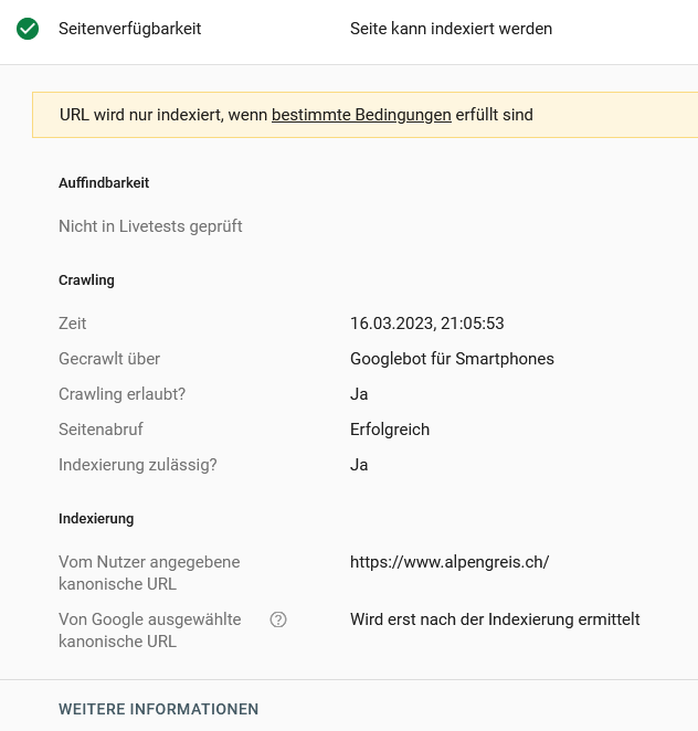

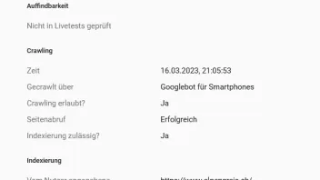

  • Habe mich nun "gleich" für die 2. Variante entschieden und mal eine Google-Live-Prüfung gemacht, die nun folgendermassen aussieht:
    Das sieht natürlich nun schon mal tipp topp aus!
    Der Indexierungs-Antrag läuft noch, aber nun bin ich da SEHR zuversichtlich!
    Norbert
    PS: Eine 1. Überprüfung war nicht erfolgreicht, kann sich aber überschnitten haben mit meiner Korrektur - auch sind da irgendwie noch alte Daten von einem früheren Hosting drinn, wie es scheint - Geduld scheint gefragt ...
    PPS: Erneute Überprüfung erfolgreich, Problem gelöst!
    Norbert S.

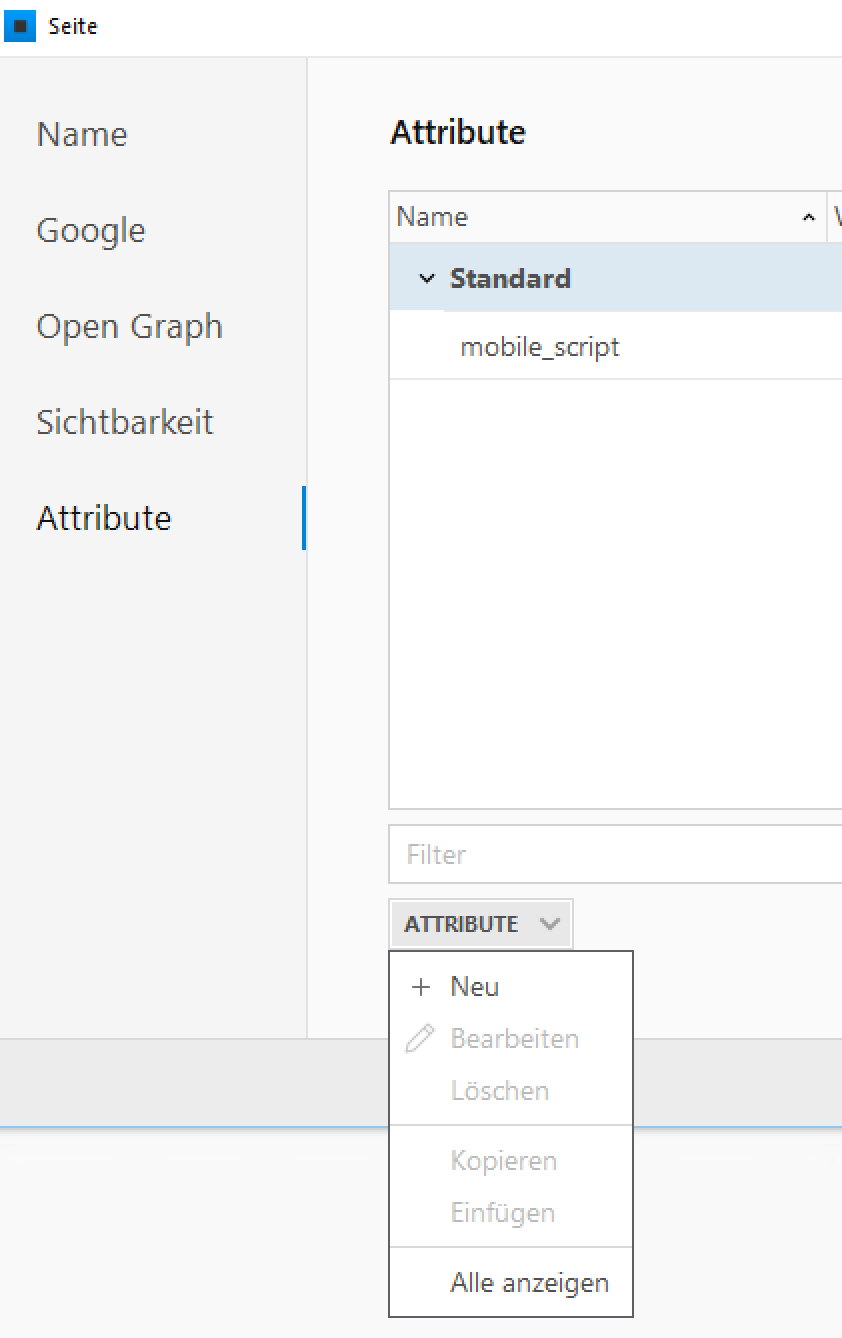

  • Schon, aber in meinem Beispiel ist es halt gar nicht erst notwendig, ein oder mehrere seitenspezifische Attribute anzulegen (es kann ja in einem Projekt mehrere "index.html" geben, sofern Unterordner oder mehrere Sprachen genutzt werden)…

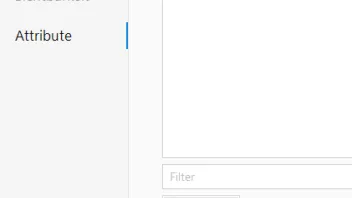

    • Hilfreichste Antwort
    Ok, aber diese Seiten-Attribute sind ja bereits vorhanden, nachdem man eine Website erstellt hat
    Nein, das ist ein Missverständnis. Die sieht man da nur, es handelt sich da aber um das Globale Attribut. Um nur die Attribute zu sehen, die auf der Seitenebene verändert wurden, müssten Sie im Fenster mit den Attributen darauf achten, dass die Option "Alle anzeigen" nicht aktiviert ist.
  • Ach soooooo!
    Das erklärt es natürlich!!
    Danke, Stefan!
    PS: Und ich hatte das Attribut noch MANUELL FALSCH gesetzt für die Startseite auf den vermeintlichen Standard-Wert, was dann natürlich das globale Attribut überschrieben hatte. Oh je, das war eine harte Nuss :)
