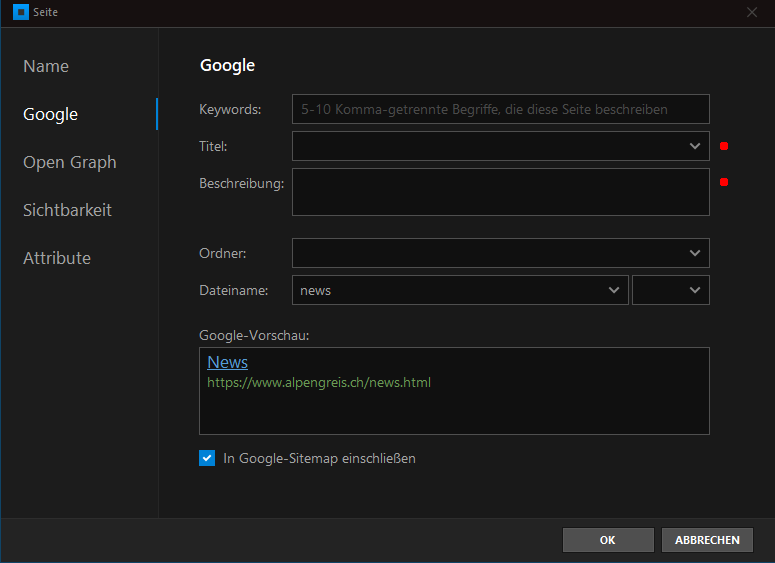

Wahrscheinlich müssen Sie die entsprechende Seite anpassen, wie folgt:
- Im Seitenbereich navigieren Sie auf die betreffende Seite, also serviceleistungen
- dort öffnen Sie die Eigenschaften (mit dem Zahnrädchen od. rechter Maustaste)
- dort unter Google bei Dateinamen die Seite serviceleistungen auswählen (rechts das Feld (für den Suffix (Dateiendung)) können sie leer lassen, weil dann eh .html genommen wird)
Gemeint ist also das folgende Fenster ...
In meinem Falls steht hier "news", in Ihrem Fall sollte dort serviceleistungen stehen.

Alles anzeigenWahrscheinlich müssen Sie die entsprechende Seite anpassen, wie folgt:

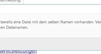

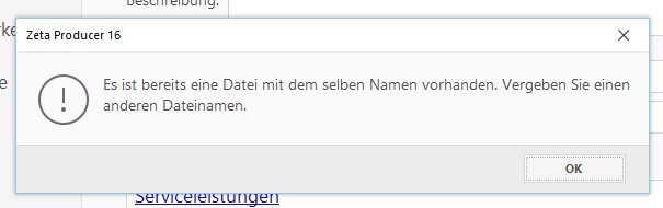

das geht nicht in dem feld steht level-2 drin
Haben Sie die Fehlermeldung genau gelesen?

Der Dateiname kann allerdings nicht auf einen Dateinamen geändert werden, wenn der selbe Dateiname bereits von einer anderen Seite (im selben Ordner) belegt wird (und das war bei Ihnen laut Fehlermeldung der Fall).
