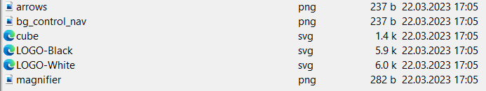

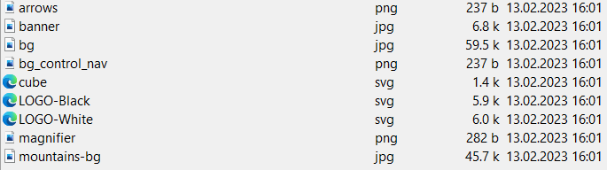

    Nach dem Update auf ZP 16.6.0 war bei mir das Layout "Flat Responsive - Slate" nicht mehr in Ordnung, was sich gleich am fehlenden Hintergrund-Bild bemerkbar machte (hatte zu diesem Zeitpunkt noch das Original verwendet). Wenn ich das alte Layout (in AppData Local) mit dem neuen vergleiche, sieht das wie folgt aus:
    v16.5.0 ...
    v16.6.0
    Man sieht sofort, dass gewisse Dateien in 16.6.0 nicht mehr vorhanden sind. Wenn das beabsichtigt ist, sollte dann aber auch im Layout-Designer z.B. nicht mehr als Hintergrund-Bild "mountains-bg.jpg" eingetragen sein. Desweiteren ist im Layout-Designer bei der Auswahl-Übersicht von Layouts als Vorschau-Bild immer noch das Bild MIT Hintergrund-Bild zu sehen. Wenn man eine NEUE Website erstellen möchte, ist das Vorschau-Bild tatsächlich OHNE Hintergrund-Bild (z.B.) - deshalb nehme ich an, dass das wirklich so beabsichtigt ist. Aber wie gesagt, dann sollte z.B. "mountains-bg.jpg" im Layout raus, und das Vorschau-Bild im Layout-Designer sollte OHNE Hintergrund-Bild erscheinen (sonst verwirrt das).

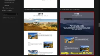

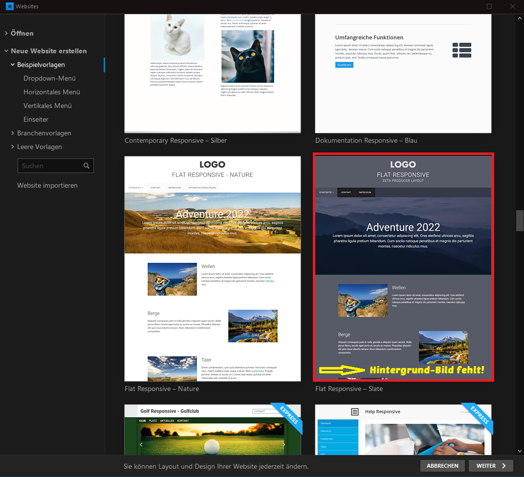

    Allerdings stimmt das Vorschau-Bild von "Flat Responsive - Slate" und wahrscheinlich auch der anderen, bei denen noch Dateien gefehlt haben, noch nicht. Dieses wird immer noch ohne Hintergrund-Bild präsentiert, auch die Browser-VORSCHAU (also, wenn man beim Vorschau-Bild eben auf Vorschau klickt, resp. URL https://content.zeta-producer.com/layouts/flat-responsive-slate/) stimmt dann entsprechend nicht; erst wenn man dann eine neue Website ERSTELLT, stimmt es wieder. Siehe auch folgendes Bild dazu:
    Ist jetzt nicht wirklich tragisch, wäre aber gut, wenn das auch noch stimmen würde, damit die Auswahl vereinfacht wird, indem man bereits eine korrekte Vorschau zu Gesicht bekommt.

    So, das sollte nun auch wieder passen (die Vorlagen automatisiert neu erstellen zu lassen, dauert immer etwas). Damit man auch in Zeta Producer im "Neue-Website-Dialog" die aktualisierten Screenshots sieht, kann es erforderlich sein, den 16.6er Setup einfach nochmals drüber zu installieren und dann ein Projekt mit der Vorlage, die den falschen Screenshot enthielt zu erstellen (danach ist dann der Screenshot erst aktualisiert - hört sich kompliziert an, erspart es uns aber, wg. dieses kosmetischen Unterschieds, einen neuen Setup zu erstellen und zu testen…).
    Die Layout-Vorschau auf unserer Website ist bereits aktuell, hier ggf. den den Browser-Cache löschen.
