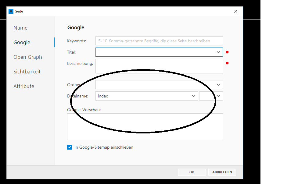

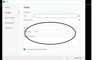

    seit gestern Mittag bin ich an dem Thema dran. Auch schon eine Stunde mit dem Support von unserem Webhoster.
    Ich nutze Zeta Producer 16, Version: 16.5.0.0, Versionsname: Business, Layout: Tweet Responsive. Webseite http://www.inhaltsstoffe-gepr%c3%bcft.com Mehrsprachige Seite, de, en, fr, es, pt. Wobei nur de bis jetzt alle Seiten hat und en nur eine Testseite.
    Das gleiche Layout nutze ich auch unter http://www.transpareo.com, mehrsprachige Seite, also de und en.
    Ich habe, auch zusammen mit unserem Webhoster alle Einstellung beider Webseiten überprüft, den Aufbau der Seite usw. und alle Einstellungen gleich gemacht. Die Index-Seite wird nicht hochgeladen.
    Bitte kann mir hier jemand helfen, wo ich den Fehler gemacht habe?

  • Ursache ist, dass sich bei Ihnen alle Seiten in Unterordnern befinden. Zum Beispiel /de oder /en etc. Im Root befinden sich keine Seiten, daher der Fehler. Ich würde Ihnen empfehlen, Deutsch zur Standardsprache zu machen und diese Sprache in den Root Ordner zu veröffentlichen.
    Dazu müssen Sie nur in den Projektordner-Einstellungen für Deutsch unter „Datei“ das Feld „Ordner“ leeren und dann veröffentlichen. Siehe: https://docs.zeta-producer.com/mehrere-sprachen.html#a2557
