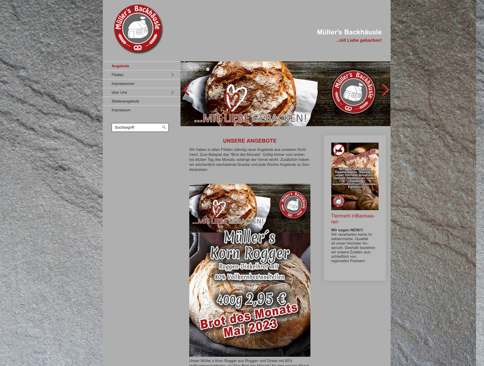

  • Danke für die Antwort. Ohne. www geht es jetzt bei mir auch. Sobald das www davor steht ist der Slider nicht sichtbar. Keine Ahnung wo ich da wieder ansetzen nuss.
  • Ich habe die Adresse mit www. eingegeben gehabt. Sie scheinen aber den Browse-Cache noch nicht gelöscht zu haben, sonst würde es bei Ihnen auch korrekt angezeigt werden, auch mit "www." (ohne www. gab es noch nichts im cache, daher die aktuelle Darstellung). GGf. hilft auch ein mehrfaches Neu Laden im Browser mittels STRG-F5
