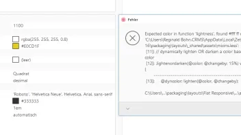

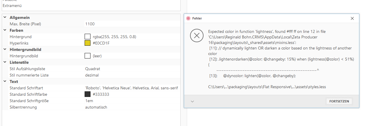

Fehlermeldung, nachdem ich die Farben und den Hintergrund geändert habe
    ich habe im Zeta Producer 16 im Hotel-Layout 16.6.0 ein bisschen mit den Farben gespielt, hatte z. B. den Hintergrund von rgb(255, 255, 255, 0.8) auf #FFFFFF gestellt. Vermutlich war dies der Auslöser des Problems. Jedenfalls bekomme ich seitdem beim Bearbeiten einer Seite häufig die Fehlermeldung, siehe Anlage. Habe den Wert wieder zurückgestellt auf rgb(255....), aber der Fehler ist geblieben.
    Was tun?
    Danke und viele Grüße, R.
  • Da haben Sie irgendwo einen fehlerhaften farbwert (#fff ff) mit Leezeichen eingegeben. Diesen im Layout-Editor korrigieren, dann wird der Fehler weg sein.
